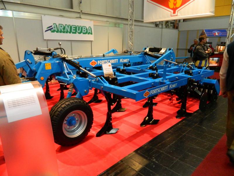

#1840 Sanyee
2012-02-13 21:46:20
Nem traktor, de Fortschritt és új gyártmány.
Fortschritt Grúber
