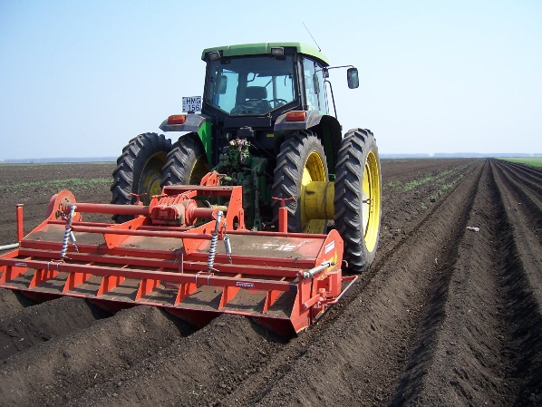

#6565 vszili
2013-11-13 11:06:06
Hali. Pusztán érdeklődésként, egy olyan kérdésem lenne, hogy ki mivel dolgozza meg a földet a vetés előtt előtt? Talajmaró, tárcsa, kombinátor vagy valami más? Ki mit tapasztalt melyik a „legjobb"? Köszönöm a válaszokat.
#6564 Sanyee
2013-10-30 18:30:56
Burgonya bakhátazó profiljának a kialakításában kérnék egy kis segítséget.
Milyen bakhát magasság és szélesség lenne jó a burgonyának?
68-70cm sortávhoz.
