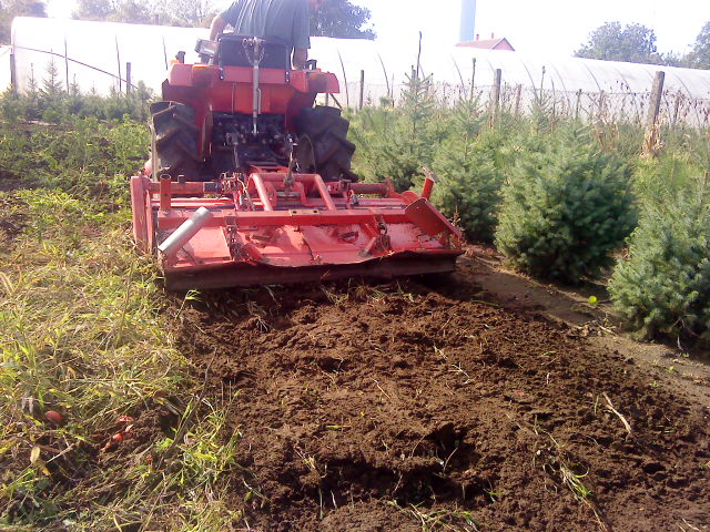

Derékig érő paprika szár volt és így sikerült elsőre lemarózni szerintetek mijen lett szerintemsmile thumbup

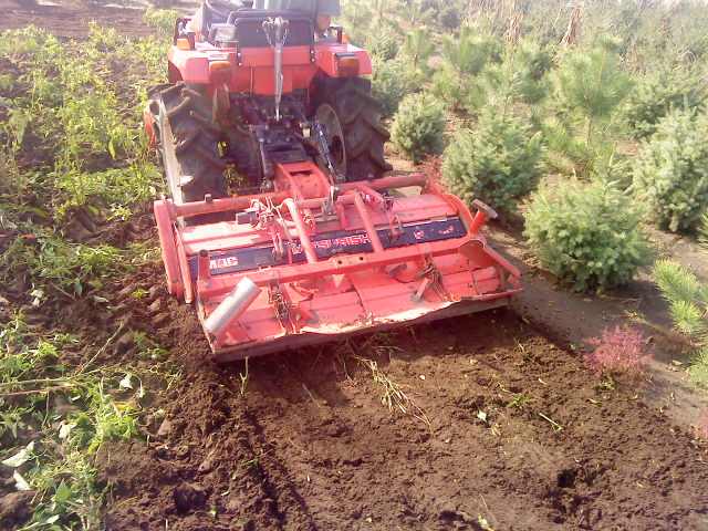

Szevasztok.Ma voltam szántani a kertbe.Egész jó lettsmile thumbup Finom omlósz a talaj a tegnapi eső után.A másik: Állítoot már valaki a füstcsavaron kistraktornál?smile confused

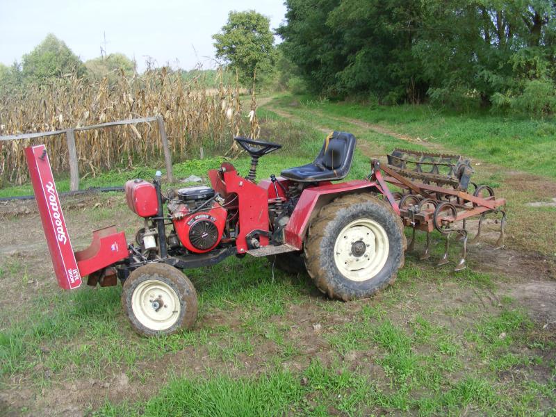

Egy amerikai gyártmány.2 hengeres V motor 16 lovas.Önindito bendix az egy fos ami van hozzá.1 év alatt lezabál egy műanyag bendix kereket.3 pont hidraulika.Kényelmes.3+1 sebesség váltó.
Remek kis gépezet.Van neki egy két hibája ami nem nagyon számit.Télen lesz rajta egy motor generál.

Egyébként milyen géped van?Látni látom csak nem ismerem.Pár szót írhatnál érdekesség képen.
