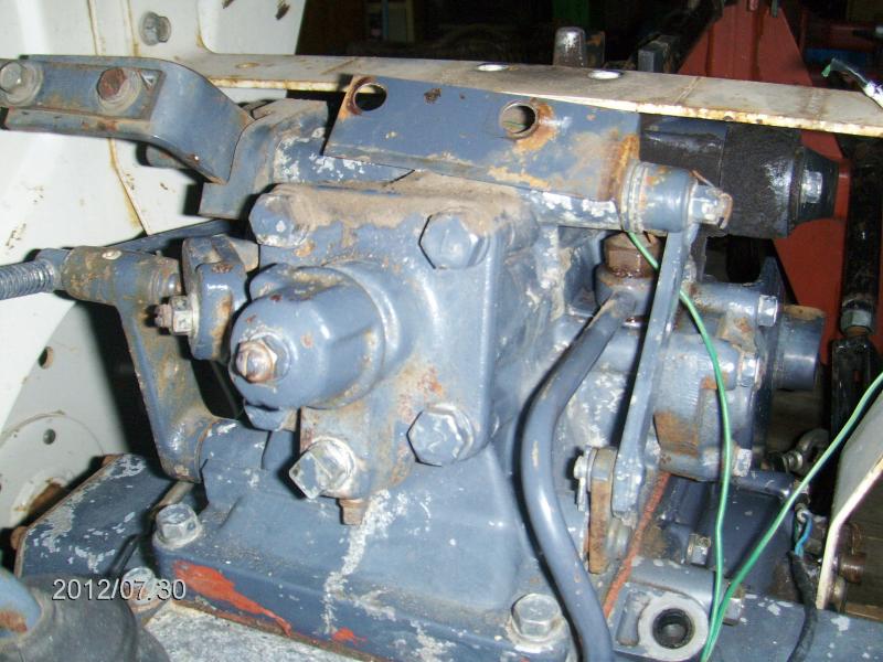

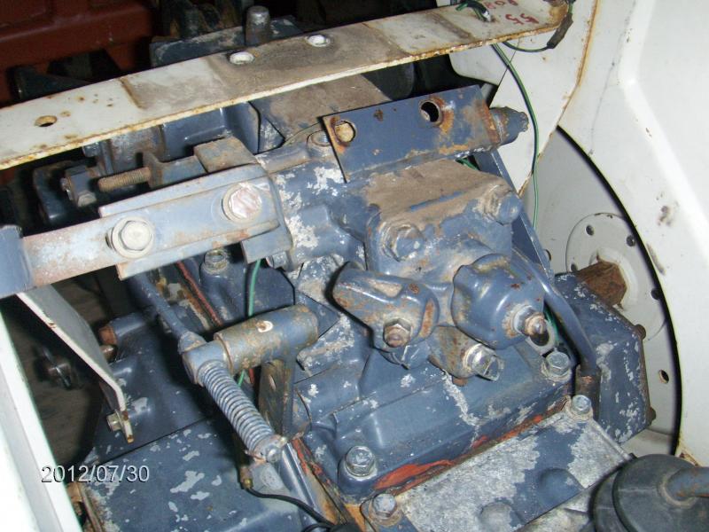

#4310 fodifodi
2012-07-30 18:16:35

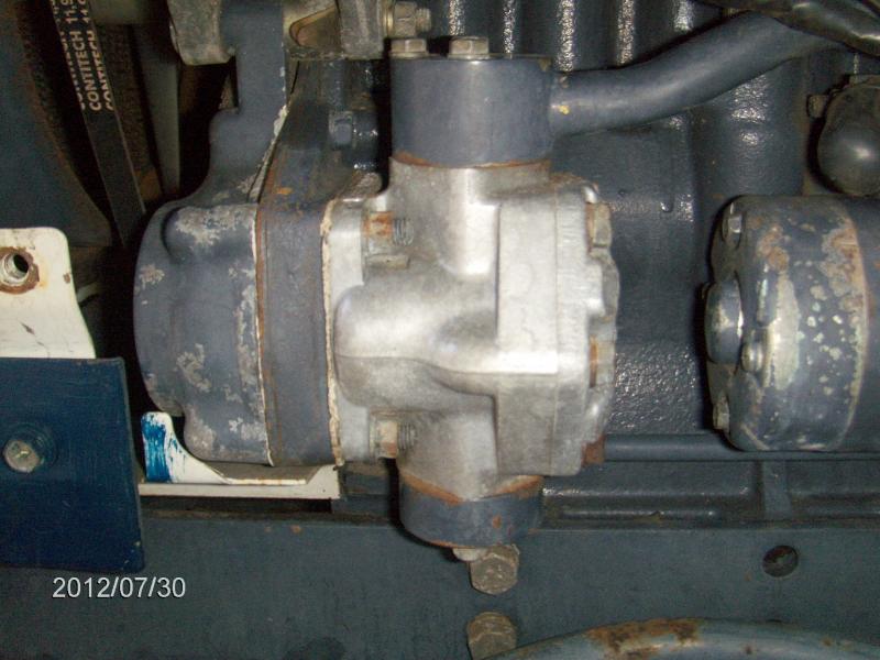

#4309 fodifodi
2012-07-30 18:06:36
a kép
#4308 fodifodi
2012-07-30 18:02:54
Az elosztó és aszivattyú
#4307 fodifodi
2012-07-30 17:24:07
a váltónál nem találtam sem nivó sem szürőt
köszi a tanácsokat remélem nincs nagy baj

#4303 fodifodi
2012-07-30 15:05:02
Lenne egy problémám a hidraulikus emelés elment egyik napról a másikra olajfolyás nincsen ,lehet hogy légteleniteni kell? A váltóval együtt van az olajtartály, a váltókarnál van a beöntőnyilás és az egész félig van.
a szivattyunál nem találtam légtelenitőt,a rugós szelep ép és tiszta.
Tudna valaki segiteni?

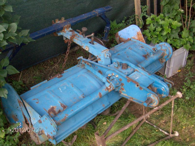

#4282 fodifodi
2012-07-28 00:23:25
Kőszi szépen a kereszthajtásról hiányzott a kupak és egy kis kosz is van benne lehet,hogy szét kell szedni?
#4281 frizi
2012-07-28 00:17:41
Válasz #4280. hozzászólásra
Nekem is ilyen maró van.2 műanyag kupak van (szöghajtás + a kereszt tengelyen) azokat megtöltöd 50-70%-ra és nem lessz gond...Gratula a géphezsmile thumbupcool

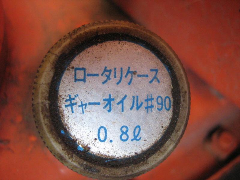

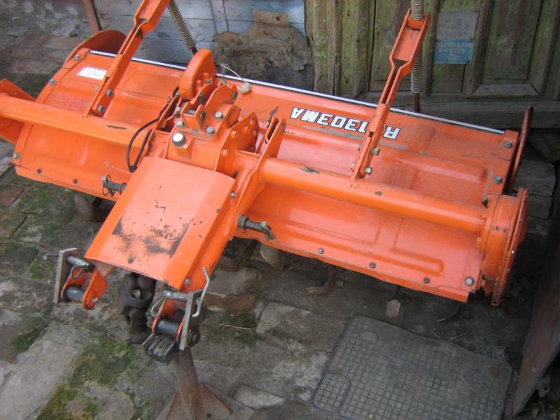

#4280 fodifodi
2012-07-27 23:51:30
#4279 fodifodi
2012-07-27 23:45:09
Amaró
#4278 fodifodi
2012-07-27 23:41:15
Ez lenne a kérdéses maró
#4277 hspityu
2012-07-27 20:35:11
Az szöghajtásba külön kell tölteni az olajat,ezt azért mondom nehogy oda elfelejts tölteni mert nagy baj lesz belőle.
smile whistling
#4276 hspityu
2012-07-27 20:23:03
Köszönöm a biztató írásaitokat,a lefordítással azért nem vagyok olyan elégedett.
smile rolleyes
Nálam a talajmaró az a betöltő nyílástól számítva kb 2-3 cm ig van töltve,így az egész hajtásrész a lánc és a lánckerekek olajban futnak.Nekem ez 3l hajtómű olajba került.Egyébként nem szokták ilyen magasra tölteni.
Képet tölthetnél a gépedről fodifodi,minél hamarabb vagy tegnapra.smile cowboy
#4275 fodifodi
2012-07-27 20:08:11
Nemrég lettem én is géptulajdonos,érdeklődnék,hogy a talajmarót meddig és milyen olajjal kel feltőlteni?
