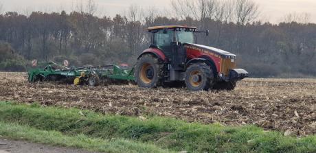

Válasz horvath.agro #4663. hozzászólásáraEz milyen kapaosztással lesz szerelve?
Olyasmi ez mint a Vader Swift.
Jót mutat.
Válasz Sk Laci #4662. hozzászólásárapersze ezen 30x30as csavart rugóskapa van, nem merev.
nekem ez a melyseg tokeletes, sose muvelek melyebben.
eddig a max melyseg 5-8cm volt rtvel de a rt talpat csinal ami nem tetszett a buzanak, se a kukoricanak.
az 5 meteres rt pedig max 8 centin tudom huzni, mert lejjebb kikot...
Válasz horvath.agro #4661. hozzászólására15 cm a max mélység?
Nálam nemtudom el e vinné. Nézegettem az ilyen munkagépeket, de nem mertem bevállalni. Maradnak az eddig bevált gépek RT, grúber, lazító.
Válasz Sk Laci #4660. hozzászólásáraá maximum 5 meter, de inkabb 4,5 hogy max melysegben elvigye.
215 lo amugy es 10,5 tonna.
Válasz horvath.agro #4659. hozzászólására6 m-es?
Mennyi lóval szeretnéd húzni?
