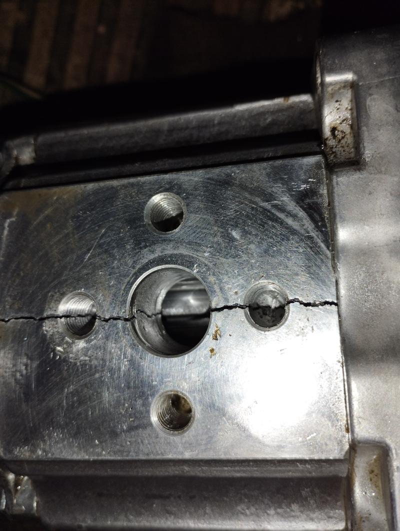

#1051 Gepi
2026-03-13 08:16:29
Válasz kalmanpeti111 #1046. hozzászólásáraA szivattyú forgásiránya jó?
#1050 Gumóka
2026-03-13 07:58:10
Válasz kalmanpeti111 #1049. hozzászólásáraAzzal pedig nem kéne gond legyen. Nekem is 100-as orbit van ns-10-el, évek óta hibátlan.
Mindent megfelelően kötöttetek?
Nem lehet, hogy az orbit tartályba visszatérője, szűkít nagyot?

#1048 R Sándor
2026-03-12 06:57:51
Válasz kalmanpeti111 #1046. hozzászólásáraSzerintem nyomás tartó szerepet hiba
#1047 Gumóka
2026-03-12 06:46:33
Válasz kalmanpeti111 #1046. hozzászólásáraHa az orbit kisebb teljesítményű mint a szivattyú, akkor lehet ez.
Meg kell nézni, mekkora orbit van rajta.

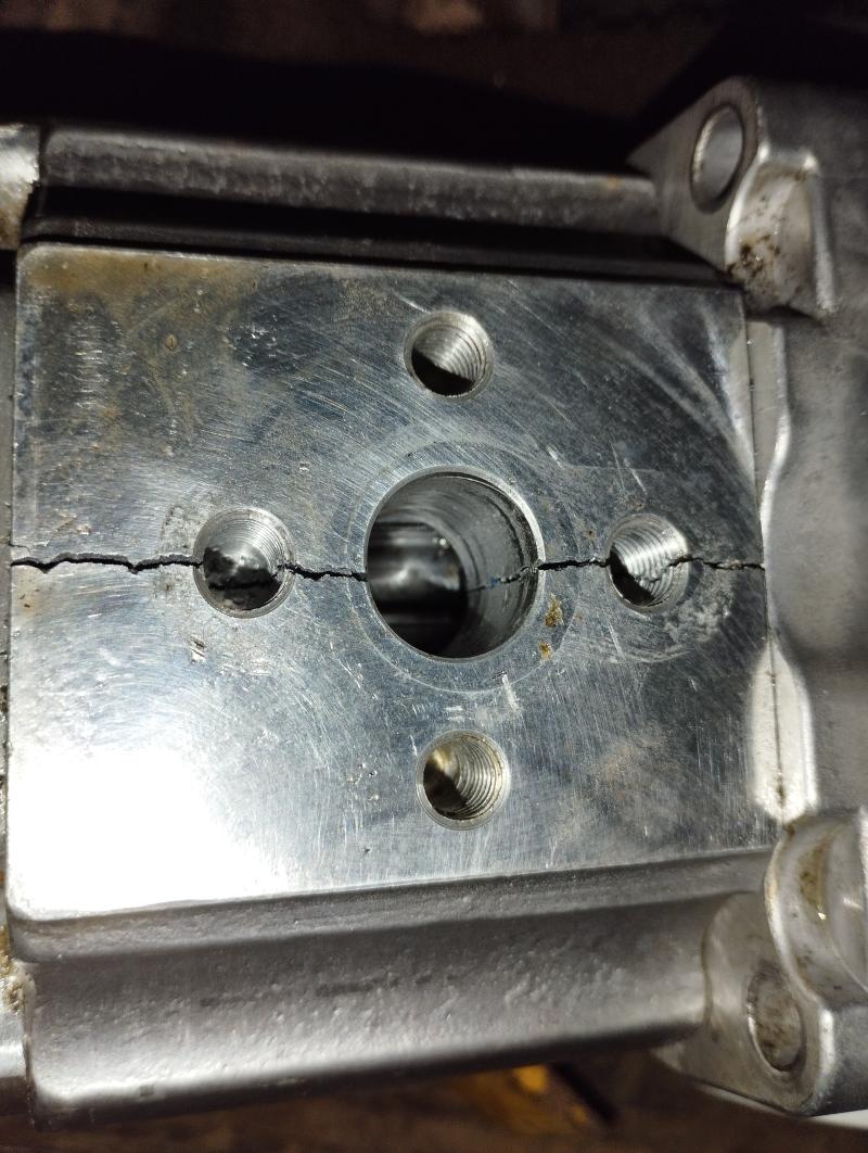

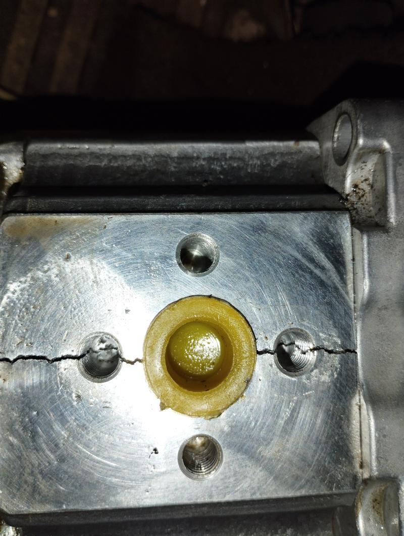

#1046 kalmanpeti111
2026-03-12 05:21:06
Üdv! https://webshop.keletagro.hu/mtz-kormany-orbit-szett-komplett-80-as-orbitos-hidkozeppel-id36239
Ezt az orbit szettet raktuk fel az MTZ80-as trakira ns 14-es típusú szervószivattyúval érkezett, de munkaközben szétnyomta a szivattyúban lévő gumi tömítéseket,
jól van, félretettük. Majd ezért vettem rá egy NS 16-os szivattyút,ami pár üzemórás használat után szétrepedt. Hol keressük a hibát?
A repedés az NS-16 -os típusú szervószivattyún látható,
