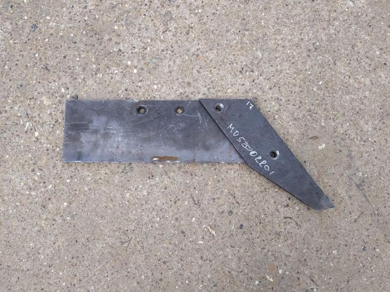

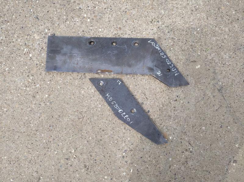

Válasz mtz1221 #8063. hozzászólásáraNem új, 7 éves, 700 hektárt szántottam eddig. Csak most kezdtem el foglalkozni a rendes beállítással, eddig nem bosszantott, hogy hullámos a szántás.
Nagy dilemmám volt, hogy eredeti lemken, vagy utángyártottat vegyek, fél áron. Végül eredetit vettem, de azt mondták, ez sem fog annyit kibírni, mint a gyári.
A lemkenes 53 euró volt, az utángyártott 32 lett volna.
Csak akkor lepődtem meg, mikor elmentem érte, de nem volt rajta az orrbetét. Ja az külön van, darabja 58 euró. Meg vegyek hozzá csavarokat is, mert a régiek megkoptak, 1,5 euró darabja.
Így a tervezett 400 euró körüli beruházás közel 1000 euróba került.

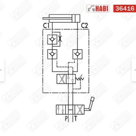

Válasz Agroporta #8004. hozzászólásáraNekem a külső feszítő orsó helyett hidraulika henger van, az átfordításnál behúzza az ekét, azt lehet állítani mennyire nyissa vissza. Annál azt magyarázták, hogy menet közben figyeljem hogyan áll a harmadik szár, mert annak a menetirányt kell mutatnia. Ezzel már nagyon sokat játszadoztam, mikor a harmadik szár szerint van beállítva, hullámos a szántás.
Ezért gondoltam, hogy a másikkal kell valamit kezdenem és azután beállítani a hidraulikusat.
