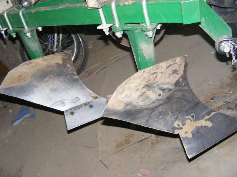

Milyen gyorsan húzod? Ha megvan a sebesség húzásnál, akkor az lesz az igazság, amit lentebb Vénkabi írt. Gyártass rá íveltebb, csavartabb kormánylemezt, az el fogja hányni a földet messzebbre, nem lesz ilyen fodros a szántásod. Meg simán leforgatja a 30-40 cm-es tarlót is.

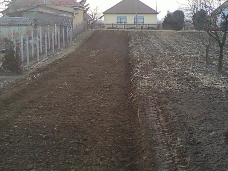

Igen ezzel az ekével lett szántva.

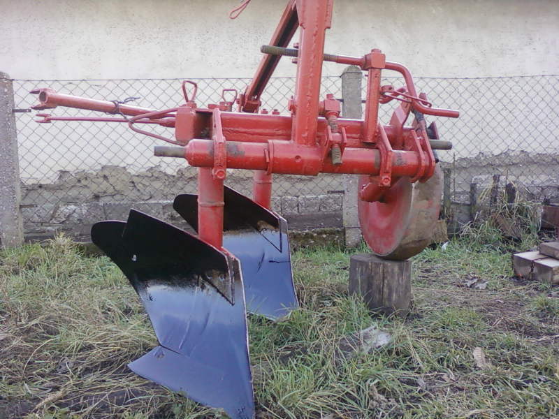

Hát ennek az ekének nem túl jó a kormány lemeze nincs megtekerve rendesen! Nézd meg ezt mi a különbség!

Nem látszik elég pontosan a képen, de a kormánylemez mintha nem lenne elég ívelt. A felső szélén ezért már nem csúszik a föld, hanem vízszintes irányban tolja. Megpróbálhatod egy kicsit a barázda felé billenteni az egész ekét, de csak addig lehet amíg a vas metszi a talajt. Ha így a vas már tol, akkor szerintem felejtsd el ezt az ekét. Ez nem egy tuti tipp, csak próbálkozás.

Amit korábban feltettél szántásról képet, az ezzel az ekével lett szántva?

Üdv . Hát hallod érdekes kialakítású ekefejek.
Szerintetek mért ragad meg az ekén a lazább talaj? Kötöttebb talajon még nem próbáltam.
