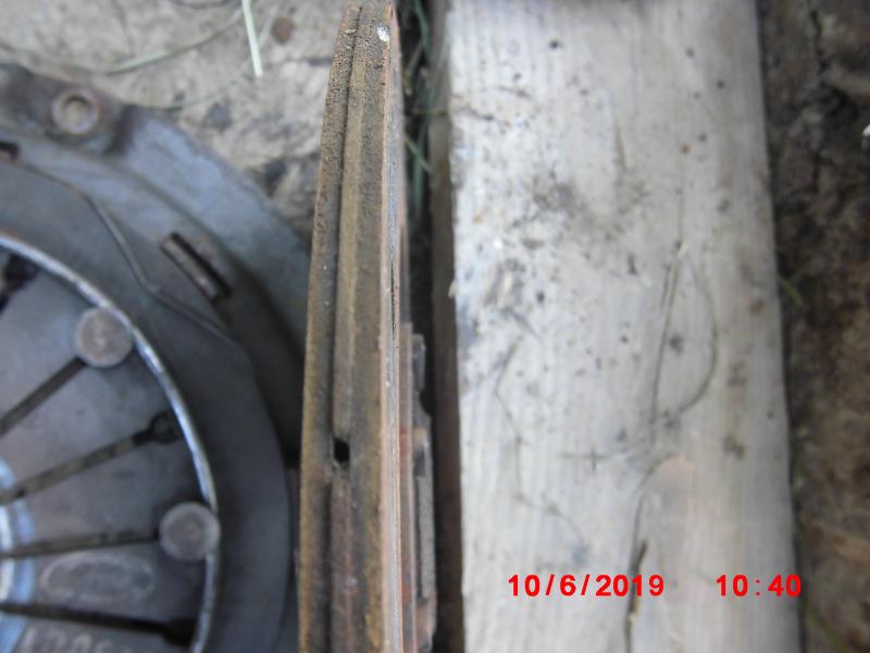

Ez a lamella még elmegy?? Nemtudom milyen vastag az újj azért kérdem

Válasz Gyurkesz1 #9779. hozzászólására2 kuplungtárcsa van benne! A 2 között egy fém lappal! Nézd meg katalógusban!

Válasz Gyurkesz1 #9774. hozzászólásáraHa a szegecs fejek nincsenek ki,akkor jó!Újat semmi képp ne tegyél bele,max 1-et!!!!!
