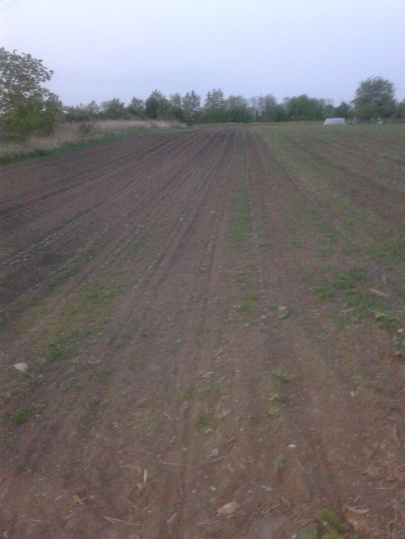

#1277 t.peti
2012-05-05 20:36:32
Válasz #1276. hozzászólásra
Második képen látszik hol ment a traktor el ott tiszta mellette meg..
#1276 t.peti
2012-05-05 20:35:37
gyom Vetés előtt három héttel elmunkálva a talaj, a pár nappal elmunkált vetés előtt meg arany tiszta
