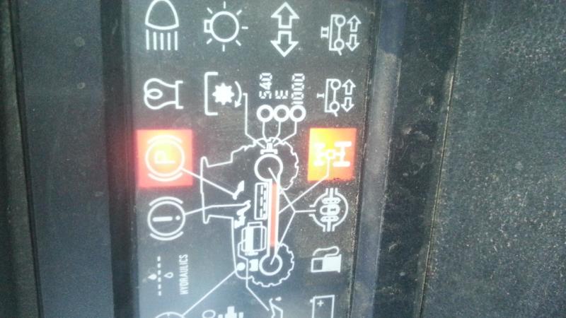

#260 Lacika100
2017-01-22 07:26:07
Válasz soliroli #255. hozzászólásáraSzia.
Igen minden keréken van fék.

#255 soliroli
2017-01-21 11:19:35
Válasz Lacika100 #252. hozzászólásáraAz a négykerék hajtás nézd meg a kapcsolót a traktor hasa alatt Mind a négy keréken van fék?
#253 balazoooo
2017-01-19 19:52:32
Válasz Lacika100 #252. hozzászólásáraKézifék és első hajtás,ha fékezéskor villan csak be az első hajtás és addig világít ameddig fel nem engeded a fékpedált akkor szerintem így fékezi az elejét de majd egy hozzáértő megmondja, hogy is van ez pontosan.
#252 Lacika100
2017-01-19 19:35:26
Sziasztok.
Valaki tudna segíteni mit jelenthet visszajelzők amik világítanak.
Ez egy 2003 Lamborghini 660 F típusú traktor. Most vettük és hazafelé fel fel villantak a lámpák.
A P jelű a fek lehet, valószínűleg kevés benne a fék folyadék.
De világít egy sárga csík a traktor jelkép hasa alatt illetve egy sárga visszajelzőLamborghini 660F
