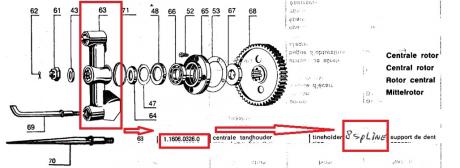

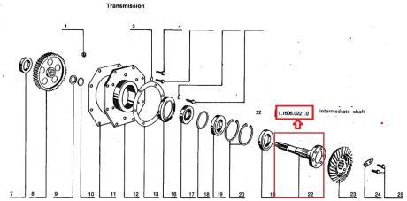

A csatolt 3m-es Lely forgóborona képein lévő pirossal keretezett alkatrészeket nem tudjátok honnan tudnám beszerezni használtan/újonnan?
Köszönöm.
