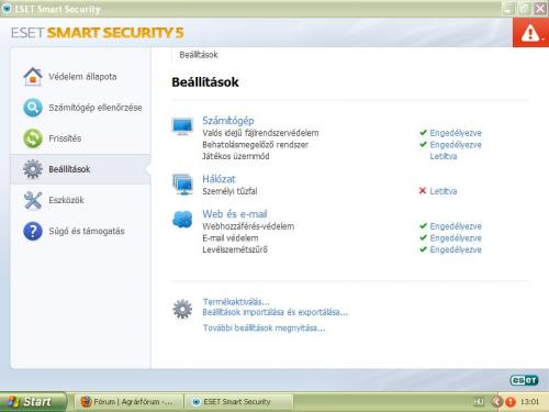

A digiterra programot használóknak
lenne egy fontos figyelmeztetésem.
Néhány antivírus program
pl. ESET SMART SECURITY belső
beépített tűzfalat használ.
Ez a tűzfal- szemben a Windows
rendszer tűzfalával MEGAKADÁLYOZZA,
külső GPS készülék csatlakoztatását.
Nem csak XP, hanem Windows 7 esetén is.
Ezért az asztali számítógépre telepített
Digiterra szoftver nem tud regisztrált
módban működni, ha a regisztrációt a gps-be
helyezett SD-kártya biztosítja.
MEGOLDÁS: ESET SMART SECURITY belső
személyi tűzfalának ideiglenes letiltása.
Letiltás Eset Smart

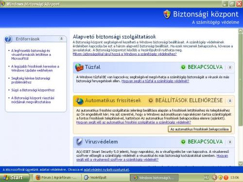

FONTOS: A Windows saját tűzfalát NEHOGY KIKAPCSOLJUK !
( Start / vezérlőpult / Biztonsági központ / Tűzfal )
Tuzfal szukseges
