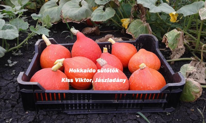

#222 kissviktor
2015-07-28 17:32:19
Válasz oraveczpeter62 #221. hozzászólásáraÉn ma szedtem először.
hokkaido tök
hokkaido
Tavaly augusztusban volt a betakarítás, idén kicsit hamarabb vetettem, mostanság kezd érni.
Kb 90 naposak a tenyészidejük, ha jól tudom.

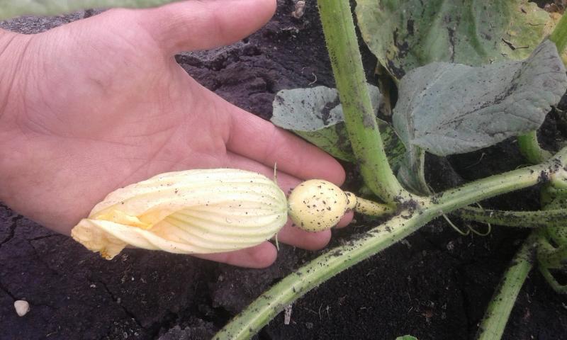

#220 ano
2015-07-20 16:35:38
Válasz kissviktor #219. hozzászólásáramikor tervezed öntözni?
levéltetűt miért nem fújtad le?

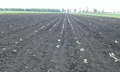

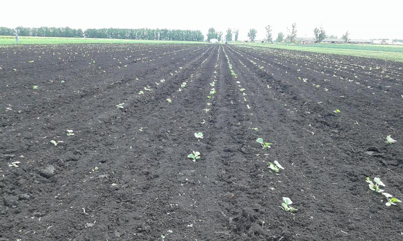

#209 kissviktor
2015-05-23 11:27:09
sütőtök1
st01
Idén SPC vel vetettünk.
Lassabban sorolt ki de mélyebben van a gyökere, ami lehet hogy majd nyáron a hőségben jobban tűri majd a szárazságot??
Majd kiderül.
Egy biztos, sorköz művelni is jobb volt, mert az SCP oda rakja ahová kell, nem szórja össze vissza, mint a Nibex.

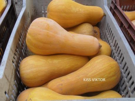

#201 kissviktor
2014-10-15 18:25:33
Nekem 400q termés van 1 hektárról.
Jó lenne ha nem lopkodnák le a fotóimat a forumról, mert minden hirdetési oldal teli van vele!!!
Pl agroinformon is van OLX, stb...
Ez a fotó többek között:
kiss
Mostantól minden fotómat ellátom a nevemmel vagy valami jellel, hogy ne lopják le!
Gondolom nem ilyen szép a sütőtök annak aki mások fotójával hirdet...
Etikátlan és törvénytelen is, mert a vevő joggal fog reklamálni, hogy a fotókon nem ezt látta ami a valóságban van.
