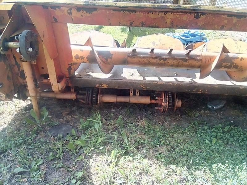

#10191 44claasgarantos
2019-11-20 12:02:40
smile whistling
Azon nincsen csak lánckerék és majd megnézem hogy hány fogas a lánc kerék
A
#10189 kori01
2019-11-19 22:05:45
Válasz medikus #10189. hozzászólásáraÉn a ferde felső tengelyéről irok ahol kuplung van.
#10188 medikus
2019-11-19 22:03:28
Válasz kori01 #10188. hozzászólásáraIgen,abban is van egy tengely(kettő) alul,amin szintén Y csapágyak vannak!Arról hajt oldható kapcsolattal!
#10187 kori01
2019-11-19 21:58:24
Válasz medikus #10184. hozzászólásáraAzt hittem a ferdéről irsz
#10186 medikus
2019-11-19 21:48:54
Válasz 44claasgarantos #10186. hozzászólásáraA lenti tengelyről írtam! 4 csapágyban forog!
#10185 44claasgarantos
2019-11-19 21:30:00
A nagy lánc keréken van egy ami a csigát halycsa meg kettő lent hajtásokat hajtják
#10184 medikus
2019-11-19 21:03:47
Válasz 44claasgarantos #10183. hozzászólásáraMinek az!Nem kell,ha csak nem olyan az asztalhajtó szíjtárcsád,az utóverőn!
#10183 medikus
2019-11-19 21:01:58
Válasz kori01 #10182. hozzászólásáraAz adapter alatti tengelyről van szó!Ott van 2 kuplung!
