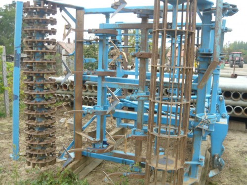

Igen, simítosat keresek, mégpedig a kapák után legyen a símitó, mert használok baktérium trágyát, és előszőr be kell dolgozni a kapáknak a felszin egyengetés előtt.Egy Omikron 4,4 m-est van eladó a közelben ami ilyen kivitelű, mi a véleményetek az Omikronról? smile confused

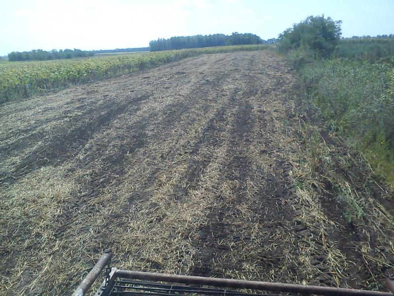

#117 ZZ
2012-12-23 19:52:25

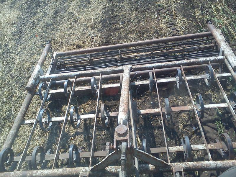

aratás után 2 soron megkombinátoroztam az árpa tarlót / 0,6 ha darab, tárcsa nics, így ez maradt/
a szalma is a területen maradt, rendre rakva azt előtte vasvillával gyorsan széthánytamsmile lol
szegény ember vízzel főz
szóval csak arra akarok kilyukadni, hogy ha szívkapa lenne rajta akkor lehet hogy mégszebb munkát csinálna, nem beszélve arról ha a kombájn még szétszeczkázva szétfújná a szalmát is

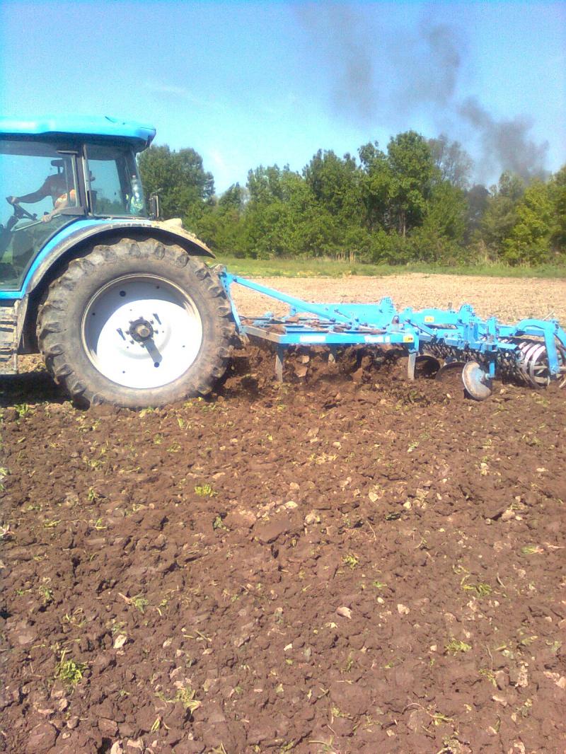

#116 VMisi
2012-12-23 19:50:56
Válasz #109. hozzászólásra
Nem. A másodikat én grubbernek nevezem.
Szántóföldi kultivátorok alatt ezeket értem:

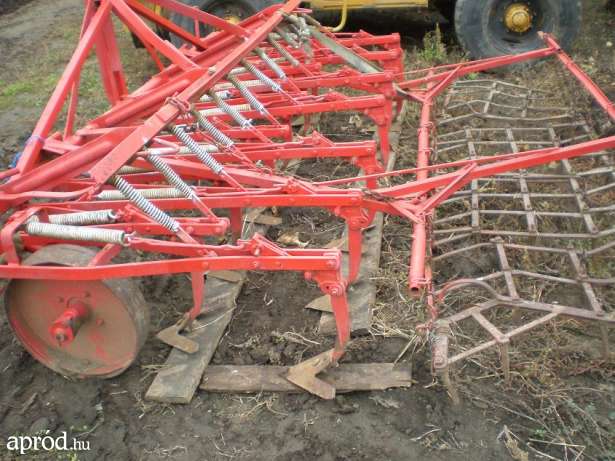

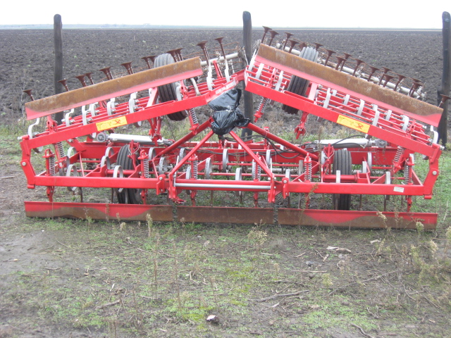

#112 Gergő87
2012-12-23 19:31:24
Miért vannak kilukasztva a tolólapjai? smile confused

#109 Feri
2012-12-23 19:27:45
Válasz #105. hozzászólásra
Erre gondoltál:

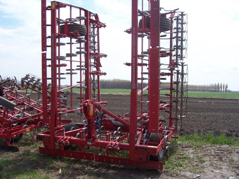

#83 Feri
2012-12-23 18:05:09
Válasz #81. hozzászólásra
A kongskildet ne hasomlitsd össze,a magyar manufaktúrákban gyártott kombikkal!Sokkal könyebb súlyú,és vontatású eszközök.12km/h sebbeség fölöt beindul a kapákmál a vibráció,és teljes szélességben átdolgozza a fogásszélességet! Ez a lényeg!smile thumbupcool

#81 Gergő87
2012-12-23 17:46:50
Válasz #67. hozzászólásra
Nekünk a 120as után 5,3as Kongskild van és húzza ahogy kell sebességgel!12-13km\h simán tudom húzni!
