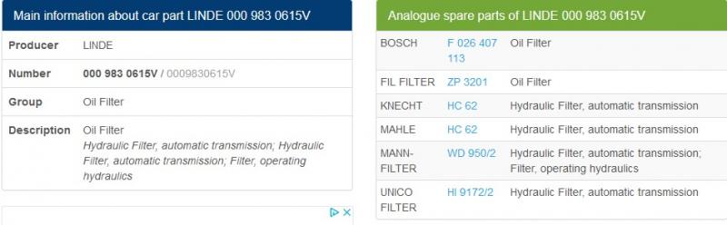

Válasz timon85 #56. hozzászólásáraEgy új hidromotor kb a géped jelenlegi ára.
Próbálj meg először szűrőket cserélni rajta.
Eredeti: Linde: 0009830615, de ilyet nem igen kapni. Helyettesítést mellékeltem.
