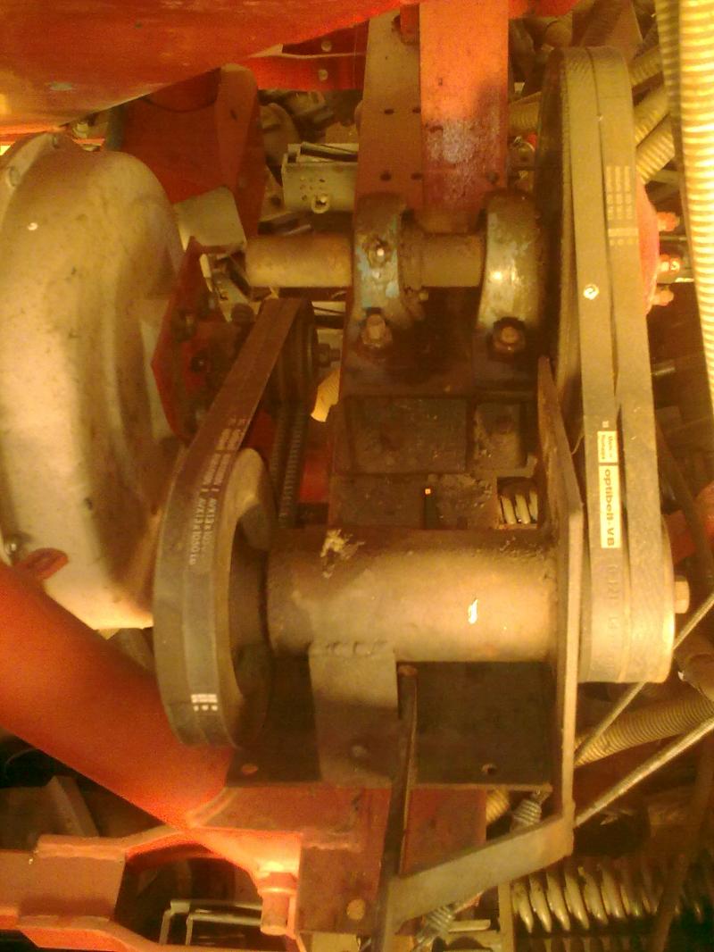

#40 gergő07
2016-03-04 18:25:10
Válasz Koszi. #38. hozzászólásáraTraki hajt 300as szíjtárcsát, és az hajt 100ast, a csapágyház túl felén
180as hajt 100ast a ventilátornál
300as szíjtárcsánál 17-es szíj, a ventilátornál 13-as fogazott szíj van, optibel.
Olcsó szíj nem bírt ki 3ha, az optibel kb. 400at.

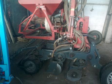

Nagyon jó a vetőgép, gép kell elé az már biztos! Mi 3,5 méteresre szeretnénk, lajta tárcsás csoroszlyával, mtz-nek is lehet elkél majd a segéd emelő... Repcét is szoktál vele vetni? Arról nem találtunk infót, hogy repcénél és búzánál pl nem azonos mennyiségű levegő nyomás kell azt hogy szabályozzák gyárilag? Repcét max kisebb gázzal kell vetni, vagy ha ezres lesz a kardánhajtás akkor 540 elég lesz a repcéneksmile confused

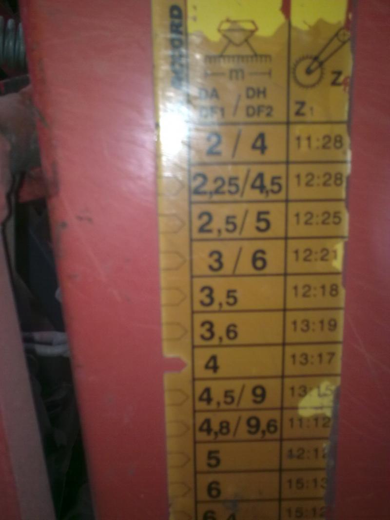

Válasz Koszi. #29. hozzászólásáraA 4m-eshez alul 13 felül 17-es lánckerék van. Ha nincs más, egy esztergályos pillanatok alatt kiszámolja neked. Ha 1000-es tlt ford. hajtatod, 4500-as fordulathoz 450mm és 100mm átmérőjű szíjtárcsa kell.
