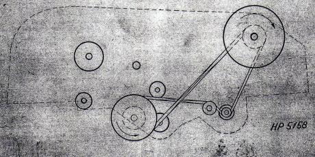

Van egy kérdésem ugye TP-én vagyok fekve lehet nettezni most találtam egy képet Avia motorral van szerelve az Europa!Erről a motoról mi a vélemény??
Mert itt az Agróinformon találtam egy motort és ha igaz amit írnak akkor elég olcsó lenne.

Ha tudod az eredeti motor adatait ,az a minimum amit beletehetsz(teljesítmény,nyomaték),ill. sokkal nagyobbat nem érdemes. Egy dolog a lényeges ,hogy az eredeti motor üzemi fordulatszámán dolgozzon a beépített motorod.És akkor nem fog sem törni sem szórni,elvégre a kombájn nem tudja ,hogy milyen motor hajtja.Pl.:a 106os Dominator munkáján sem látszik,hogy MB vagy Rába motor van benne.Vagy ,ha más fordulatszámon üzemel az új motorod akkor a főékszíjtárcsát kell hozzá igazítani.Az Mtz motornak el kell hajtania,ráadásul tud összfordulat szabályozást az adagolója.Nekem sem az eredeti motor van a Columbusban és dolgozik.
A kép tuti jó! A motor jobbra,óramutatóval megegyezően forog!9,10 szám közötti szijtárcsa. Többit már látni. Ez a Mercur képe,az europán a 15ös hidroszivattyú,a motoron van. Balra a motortol lévő szijtárcsa meg háromszor ekkora. Kép szerint ez meg nem is tartályos. Jol megkutyulták ezeket a gépeket. Mtz motor miatt nem szórja a magot,azt csak a szar beállitás miatt szórja. Fordulattol sem szórja,visszaveszel a levegőn,meg a rosta dőlésszögén. Ez meg a földön kitapasztalható.

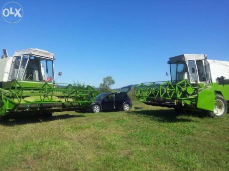

Ott minden gép fedett helyen van.Kuplunghibával hirdetik,ez a képen nem látszik...

Zsir Europa több,mint félszáz éves...
Válasz #370. hozzászólásra
Nekem 25x5600 as a szíj és a képen látszik,hogy be kell tenned egy spanoló kereket a szelelő mögé.
Válasz #372. hozzászólásra
