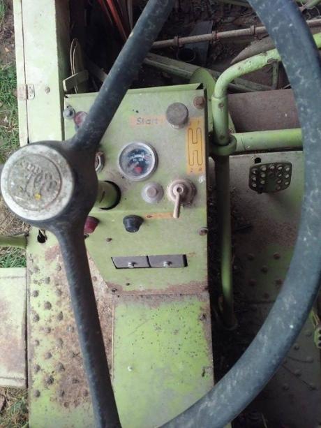

2018-02-06 14:23:51
Válasz menyus #1263. hozzászólásáraAz olajgomba átereszt azért villog,nem örök a békának a tó...
#1263 menyus
2018-02-05 23:51:38
Ez gyujtásra adáskor folyamatosan világít motorinditás után rendszertelenül villog olaj maximumon van és remélem csak valami érintkezési hiba évek óta nem volt üzemszerűen használva
#1262 D-032-a
2018-02-05 23:43:59
Válasz menyus #1260. hozzászólásáraLáttam olyan Claas parcellát amelyiknek akkor világított amikor járt a motor. Ha leállt akkor nem világított.
#1261 menyus
2018-02-05 23:38:49
Válasz .Richard. #1258. hozzászólásáraremélem csak egy kontakt vagy hibás olajgomba alig várom hogy reggel legyen és megnézzem :(
#1260 menyus
2018-02-05 23:37:18
Amikor gyujtásra kapcsolom az áramtalanitót a piros folyamatosan világit amikor beindul a motor elkezd vibrálni de nem alszik el úgy emlékszem máskor mikor beinditottam azonnal elaludt a zöldbe jó az izzó de az szerintem vagy a világitás vagy az irányjelző visszajelzője ugyanis az alapból nem világit gyujtáson...
#1259 jozef19
2018-02-05 22:12:45
Válasz .Richard. #1257. hozzászólásáraAmi nekem van MF30,azon is zöld az olaj,meg piros a dinamó...
#1258 .Richard.
2018-02-05 22:06:08
Válasz menyus #1255. hozzászólásáraGombán egy vezetèk van. Nem? Az a test. Ha azt lehúzod,àllò motornàl,ràadott gyujtàsnàl,vagy bekapcsolt àramtalanitònàl,akkor valamelyik elalszik,amelyik oda van kötve. Ennyi. Ha,jó az izzó meg a kötèsek.
#1257 .Richard.
2018-02-05 22:00:13
Válasz jozef19 #1256. hozzászólásáraNekem is ilyen rèmlik a mercuron,de nem voltam biztos benne. èn a pirosat hasznàlom olajak.
#1256 jozef19
2018-02-05 21:49:28
Válasz menyus #1253. hozzászólásáraPiros a töltés,zöld meg az olaj tuti.A hatvanas években ez volt a divat...
#1255 menyus
2018-02-05 21:41:36
Válasz .Richard. #1254. hozzászólásáraNem kell összeérinteni a 2 vezetéket amikor lehuzom az olajgombáról? Arra gondoltam akkor alszik el a kontrollámpa az a helyzet hogy amikor beinditom a kombájnt csak szabálytalanul villog
#1254 .Richard.
2018-02-05 21:22:02
Válasz menyus #1253. hozzászólásáraGyàrilag meglèvő nem sok van. Olajnyomàst lepròbàlni,gyujtàst adni,a gombáròl meg lehúzni a vezetèket. Amelyik kialszik, az az olajè. Feltéve,ha egyàltalàn valami vilàgit.
#1253 menyus
2018-02-05 20:28:20
Sziasztok van itt olyan valaki aki ismeri a claas kiskombájnokat?Megtudja valaki mondani hogy a töltés vagy olajnyomás lámpa az a piros amit majdnem eltakar a kormány??? Olyan véleménye érdekel akinek van vagy volt ilyenje ez konkrétan egy claas compact kiskombájn
#1251 Fe ró
2018-01-31 15:41:02
Válasz denkolevente #1250. hozzászólásáraMajd a nyaron adom el ,mikor belessz uzemelve!
#1250 denkolevente
