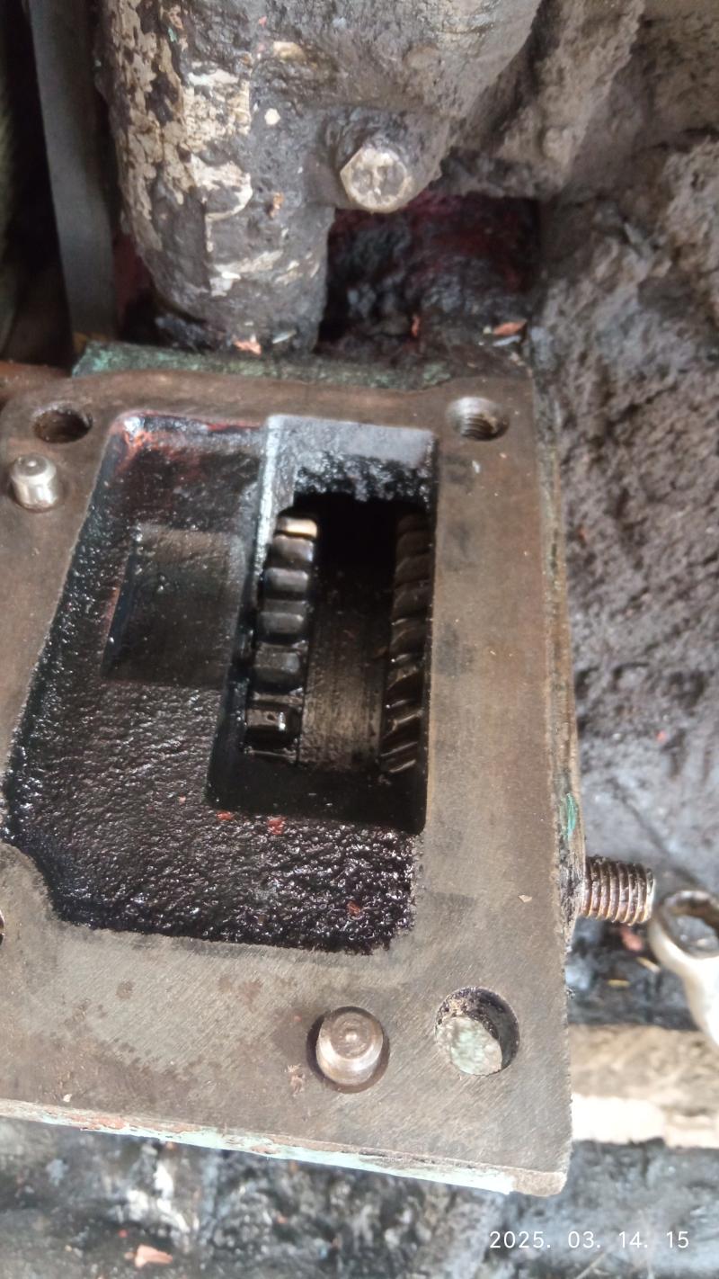

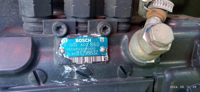

Válasz Rabó001 #132. hozzászólásáraIgen úgy. Az armán a bosch adagolón is hasonlóan néz ki. Ami meg mm.re, mint a 70-es évekbeli deutzoké.smile sweatdrop

Válasz mtz1221 #129. hozzászólásáraA motorpalnal amj az mtz-n van, annál felfelé lehet kívánni az elemeket ugye? Csavarok fogják. Asszem annál ahogy elforgatod úgy lehet mennyiséget állítani, alátétek vastagsagaval meg a befecskendezés kezdetét. De csinálni még nem csináltam.

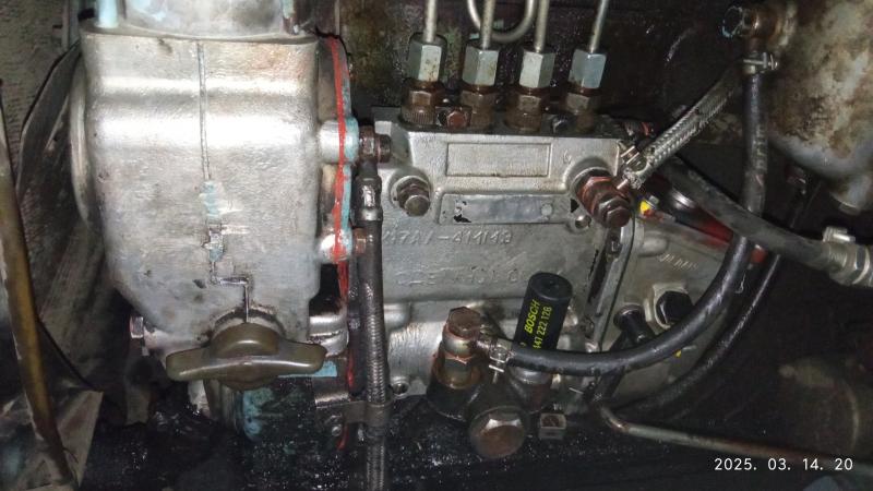

Válasz Rabó001 #113. hozzászólásáraItt van két kép. Ezen látszik, hogy mit állít az általam bejelölt csavar. Mondjuk az nem ár, ha valaki már látott élőben is ilyet, akkor jobban eligazodik rajta.

Válasz mtz1221 #109. hozzászólásáraHa egyformák a szállított mennyiségek, akkor elég az általad füstcsavarnak nevezetthez hozzányúlni. Nem azt állítja, hogy gázadásra mennyit kapjon pluszba. A füstcsavar azt szabályozza, hogy mennyire menjen előre a fogasléc teljes töltésnél (fullgázon). Ezt egy leszedett MTZ adagolón meg is tudod nézni, ki tudod próbálni.

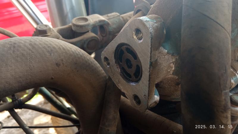

2025-03-14 22:35:57
Válasz mtz1221 #90. hozzászólásáraNekem is benne volt a kisfülkésbe.
Csak a turbó miatt megszűnt, most hidraulika tömlőn keresztül kap a kompresszor levegőt a szűrő és a turbó összekötő csövéről.
#91 .Richard.
2025-03-14 22:06:59
Válasz mtz1221 #90. hozzászólásáraSoha nem láttam ilyent. smile thumbupkülönleges,mint a járása. smile lol
#90 mtz1221
2025-03-14 22:05:54
Válasz .Richard. #89. hozzászólásáraA fenéket. Ha tele van a légszűrő, és szarok a kompresszorfej szelepjei akkor ne onnan szívjon a motor. az a gond nem lehetett ez mindegyiken, mert nem találok hozzá tömítést. smile cursing
