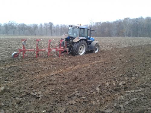

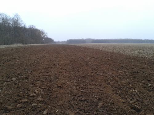

#2324 Dinnyés Laci
2011-11-19 18:18:47
Válasz #2316. hozzászólásra
Faxául fel ven szántva. Lehet elég lett volna a lazítás is de szerintem így tökéletes, és a gyomokkal is könnyebb lesz. Eke magába ,hogy dolgozott nem néz ki nehéz talajnak

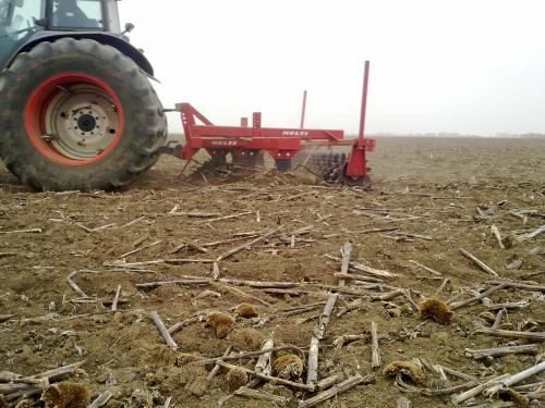

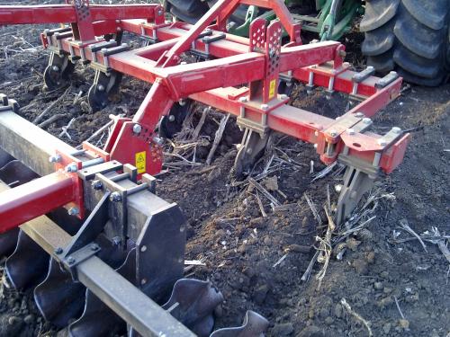

#2322 Jancsi79
2011-11-19 17:32:16
Válasz #2320. hozzászólásra
45-50 cm között.Ez egy Ferro-Flex Lazító de nagyon hasonlít a Jympa-ra(szerintem annak a koppintása)azzal a különbséggel hogy ezen állíthatod a kések közötti távolságot meg ez nyírócsavaros biztosítású.smile blushing

#2320 Gergő87
2011-11-19 17:13:06
Válasz #2318. hozzászólásra
Szia
Hány centin ment? Jympa?

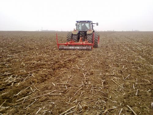

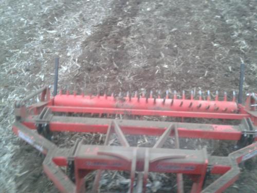

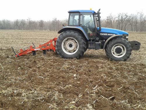

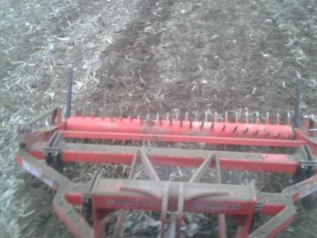

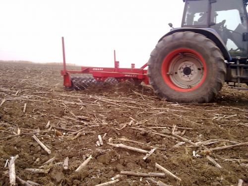

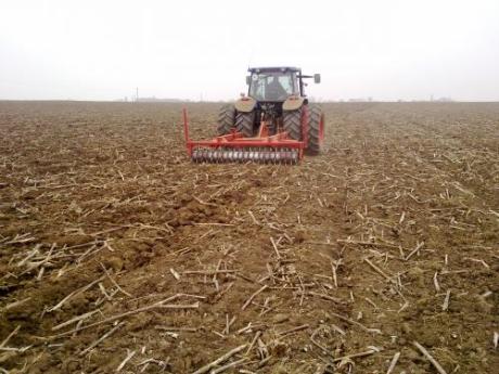

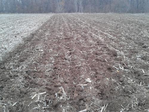

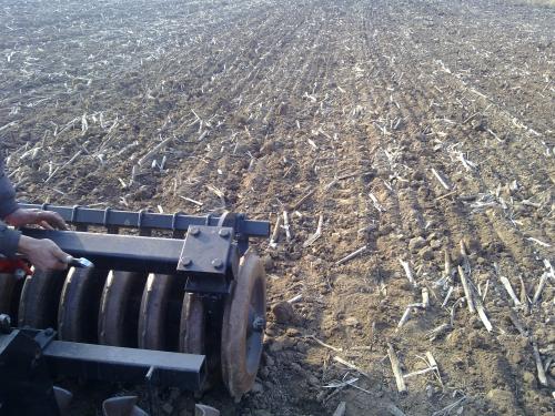

#2316 Jancsi79
2011-11-19 16:51:13
Íme az ígért képek! Lazítás után egy darabot fel is szántottam. Vélemények?smile glare

#2313 Jancsi79
2011-11-18 20:21:35
Köszönöm a válaszokat! Egyébként a lazító után szerintem elég jó talaj marad,szerencsére a lazító nem hozza fel a nagy rögöket a kis rögöket pedig a tüskés henger elég jól felaprítja, lehet hogy holnap csinálok a munkájáról képeket.
