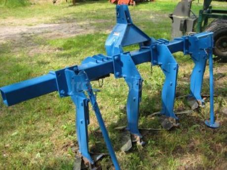

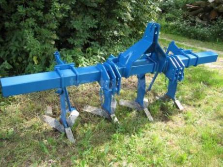

Háát , ez valamivel magasabbnak és szellősebbnek tűnik , talán...

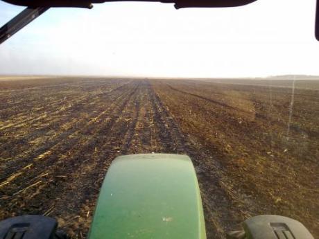

Mivan ennyire szaggatni akarod a földet,meg azt a Jondeert is szét akarod tépni...Nem lesz nagy neki ?mert azt tudjuk,hogy 8000-es de hogy pontosan mekkora is azt nem is láthatuk mert mindig lemaradt a képekrőlsmile devil...Jympát vegyél

Ez egy Dondi utánzat...
#2225 drenthe evo
2011-11-16 20:29:48
Válasz #2223. hozzászólásra
Szerintem kb 15 méter és húzná össze a cuccot mert alacsony és sűrű építésű...

egy ILYEN JÓ VOLNA MOST VALAMIRE pl.tárcsázott kukifődön?
