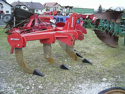

#2194 JOSEY
2011-10-26 18:46:28
Válasz #2188. hozzászólásra
deltalatar én e két modell házasítását tudnám elkézelni, a HB mert könnyű húzású, a LATAR tárcsáselmunkálóját és rögtörőjét mert jól kombinált

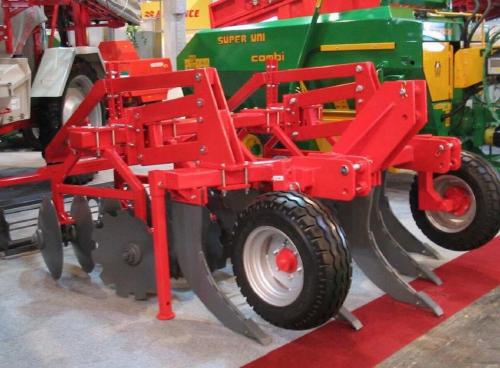

#2166 JOSEY
2011-05-04 09:43:10
Válasz #2165. hozzászólásra
nem, a busa teljesen más késsel gyártja
#2165 Kiss Attila
2011-05-04 08:02:16
Válasz #2161. hozzászólásra
Ez nem a BUSA egyok lazítója? Náluk láttam tárcsás elmunkálóval szereltet.
#2164 Kiss Attila
2011-05-04 08:00:15
Válasz #2160. hozzászólásra
Igen épp elviszi a keréknyomokat is. Nekem az már elég lene ami kb 1,8 1,9m
#2162 JOSEY
2011-05-04 07:26:00
SP ilyen tárcsa sorral kiegészítve a lazítót?
#2160 Vágner Dénes
2011-05-03 18:35:12
Válasz #2159. hozzászólásra
Tárcsás elmunkálóval? smile scared

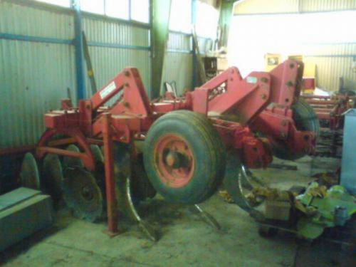

A faluban többen használnak 2 késes lazítókat elmunkálóval szerelve.
#2158 Vágner Dénes
2011-05-02 19:45:11
Válasz #2157. hozzászólásra
Szerintem az MTZ + 2 hagyományos lazítókés (ívelt ami robbant) + 1 sor tárcsasor és kevés a ménes a gépbe.
Mert ehhez sebesség is kellene.
A Josey féle lazítóval (SPP) lehetséges lenne (videok alapján), bár azt is látni kellene, hogy komoly véleményt lehessen formálni.
#2157 Kiss Attila
2011-05-02 15:59:47
Válasz #2156. hozzászólásra
épp ilyen tárcsás elmunkálón fantáziálok én is már 1 jó idelye. Ezzel tudnék őszi alaművelést is csinálni.
