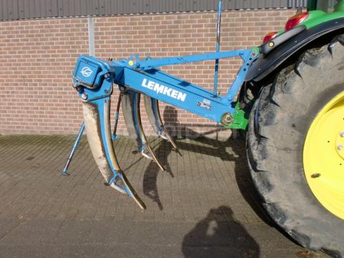

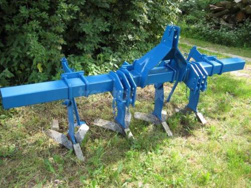

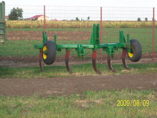

Én is úgy látom erre felénk, hogy vagy olyant, mint a jympa, nincs semmi nyíró csavar, vagy bírja húzni a traki vagy nem, illetve olyant ami non-stop biztosítású, mert a terranon a rugók, mint az orgona sípok úgy ugrálnak és csattognak(ezért lenne jó a videó, mert van hangja olyan !!!!). Nem ilyen lenne szerintem fél óra után ott hagytam volna a 3,14csába.
Mivan ennyire szaggatni akarod a földet,meg azt a Jondeert is szét akarod tépni...Nem lesz nagy neki ?mert azt tudjuk,hogy 8000-es de hogy pontosan mekkora is azt nem is láthatuk mert mindig lemaradt a képekről...Jympát vegyél

Kukiban a merev és ráadásul rövid vázúak nem fognak menni.
(Jó a vidid
Válasz #2229. hozzászólásra
van helti kb u.az mint a jympa
de kukiba nem mén a szár miatt
110
...Jympát vegyél

most van olyan föld nádudvaron ahol még a 12 hengeres kirovetzet is kikötné a 7 késes latarunk!!!!!!!
pokoli!
Válasz #2202. hozzászólásra
És mikor ,mire használtad,mennyi fogyasztással???Nem Jympád van??
Válasz #2201. hozzászólásra

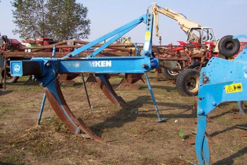

Ilyen öreg latart lehet még guberálni én is tavaly vettem tárcsával eggyütt 200 ezer ért. amúgy 250 ló viszi
Válasz #2198. hozzászólásra
Láttam már itt . Csak nem tudtam ki csinálja....
Válasz #2196. hozzászólásra
erdőt, szölőt ültetnek bele
Válasz #2197. hozzászólásra
felszámolták a gyárat
vlm magyar cég csináta
de má nem csinája
most tette be Jossi 5ödször
még vlm infó köll??????
