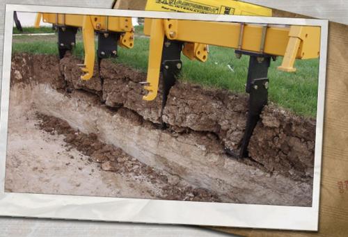

a duplaszárnyas majdhogynem ugyanugy müködik, mint az olaszok talajtörője, nagy rögöket képez, a mélyben az orr "robbantja" a talajt, csak más az orr szöge.
a lényeg nem a csúcsban van, hanem abban, hogy gogyan emeli meg a talajszerkezetet.
a hagyományos lazítók törik , nagy rögökre repesztik a talajt, ezen rendszer csak emeli, amely hatás a szárny feletti részt 30-50 cm müvelési mélység úgy huzza szét, mint mikor egy lefeküdt dunyhát felrázunk
Azt nem értem, hogy gyakorlatilag ez egy félszárnyas lazító, csak a csúcs nem középen van, hanem eltolva. Mitől repeszt ez jobban, mint egy egyszerű dupla szárnyas?
az a helyzet, hogy az altalajművelőnk ugyanezen rendszer alapján dolgozik , a lazítókések szárnyai egy egybefüggő szélességű " földhullamot " idéznek elő a talajban, és mivel ugy huzzák szét a talaj szerkezetét hogy lemezes réteges szerkezetnövekedés jön létre ( na ezt jól megaszondtam ) igy nincs nagyrög, mint a hagyományos lazítóknál.
Viszont ha beugrassz bárhol a müvelt területen annyira süppedsz a földbe amennyit emelt a lazító kése.

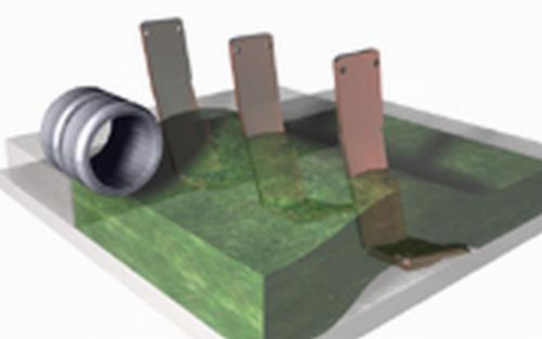

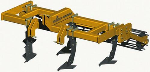

a képen egy olyan változat müködési sémáját láthatod amely segitségével réteket, legelőket lehet művelni. Agrisem
az Agrisem az egyik legfiatalabb gépgyártócég Európában, 1993 ban kezdte el működését.
Szakítva mindenféle hagyományokkal teljesen új alapokra fektetve a talajművelés fogalmát.
Ne haragudj, de még mindig azt mondom, hogy ilyen a gyakorlatban nem létezik, max. a tervezőasztalon. A föld meg nem irányítottan reped, hanem a benne lévő apró repedések nyomán. Pl. Ha az ekefej fogásszélessége nagyobb, mint az ekevas szélessége, akkor a barázda alján az ekevasak között marad 1-1 kis bucka. Jó, ha 1-2 cm-re nagyobb, azt nem lehet észre venni, de ha 5-tel, azt már igen. Ezzel a logikával annak sem kellene ott lenni.

a mi altalajművelőnk is ugyanezen technológiát követi
bár ezen képen a rétek, legelők altalajművelésének sémáját mutatja be, de a kések szárnyai teljes szélességben " földhullámot" idéznek elő, igy megtörténik az átlazítás.
gondold el, hogy 80 lovas valtrával 3 késessel tudnak dolgozni, igaz a legkisebb 3 késessel, akkor a 7 kés 47-es osztással probléma lenne a Rábának?
a mi lazítónkból a Rába 5 késsel dolgozik, de ott a müvelési szélesség 280 cm , müvelési mélység 68 cm
Szerintem ilyen egyenes vonalban repesztő hatást elérni mint ami a képen van fizikai képtelenség. Maximum ha olyan széles szárnyak vannak, ami teljes szélességben vág. És a képen nem ér össze. Gondoljuk meg logikusan, hogy a szárny és a kések csak megemelik, kismértékben oldalra nyomján a földet. A szárnyak végeitől ha a fene fenét eszik, akkor is fordított trapéz alakban fog repedni a föld. Soha nem vízszintesen. Ez megint marketing hablaty. Valaki meg a bal szélső késeket isteníti.

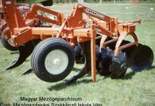

LATAR+K700

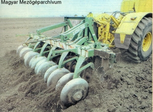

Tárcsák mekkorák hm?
Válasz #1257. hozzászólásra
Persze mer 350 lovas a kiroo.
De mi az a fekete cucc rajta?
Meg hengert is húztak ám utána apám, jó mi?
Válasz #1248. hozzászólásra
ebböl is látszik hogy szépen viszi a traktor mert a tárcsa felvágja a földet

hiszen a kések nagyon közel vannak egymáshoz 94 cm, igy 47 cm a müvelt sávok közötti távolság
