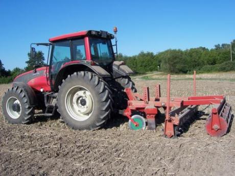

#1187 feri5
2010-01-03 14:29:59
Válasz #1185. hozzászólásra
Pontosan nem tudom a falvastagságot,egyébként DUSNOK!

#1185 Roland Polgár
2010-01-03 14:26:28
Válasz #1184. hozzászólásra
A hosszanti zártszelvény hanyas falvastagságú?Merre van ez a gép amúgy?
#1184 feri5
2010-01-03 14:21:50
Válasz #1182. hozzászólásra
A föváz 10-es vastagfalú 100x250 zártszelvény ,a hosszanti hengertartó 80x120-as vastagfalú szelvény.

#1182 Roland Polgár
2010-01-03 14:11:53
Válasz #1180. hozzászólásra
Én a taralyos henger 2 oldalán lévő 2 db zártszelvényt vagy laposvasat kérdem!És a főváz az milyen anyag?

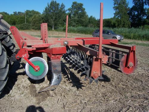

#1181 feri5
2010-01-03 14:11:48
Válasz #1179. hozzászólásra
50Aranykoronás neked van,nekem csak 50Arany-féle kötöttségi számú van! egyébként szántó3-as osztályú!smile wink
#1180 feri5
2010-01-03 14:07:54
Válasz #1178. hozzászólásra
Azon vannak mélységállitó furatok,ez túl lett méretezve ,a tarajos henger kb 400mm-es3 tarajok.A hátsó henger kb 600mm átmérőjű 30mm-s pálcamárettel!A hátsó hengerrel vettem gyárilag,a tarajos utólag lett beépitve és a vágótárcsa is!
#1178 Roland Polgár
2010-01-03 14:00:49
Válasz #1174. hozzászólásra
Most nézem,igaz,nem kell rá kerék!De lehet,h megcsinálom rá a felfogatást,ha netán mégis kellene!Az a 2 vas minek áll felfele,ami Kb 1 méter magas!Hanyas vasból van a főváza?És a fogas henger?smile biggrin
#1177 feri5
2010-01-03 13:59:27
Válasz #1176. hozzászólásra
Sajnos nincs,majd csinálok! Ez egy 50AK-számu talaj! ez nálunk átlagosnak mondható!
#1176 Roland Polgár
2010-01-03 13:55:45
Válasz #1175. hozzászólásra
Helló!Felénk jóval kötöttebb fekete föld van!Netán a lazitóról nincs még kép,hátúl nézetből vagy felülröl?!smile biggrin
#1175 feri5
2010-01-03 13:46:56
Válasz #1173. hozzászólásra
Szükségtelen kerekezni,a tarajos hengeren van a gép súlya ,és egyben ez a mélységhatároló is.A traktoron finoman lehet állitani a hidraulikus vezérlést.A hátsó henger pedig saját súlyából adódóan dolgozik(250kg)smile wink
#1174 feri5
2010-01-03 13:42:34
Válasz #1171. hozzászólásra
Traktorral,munka közben:
#1173 Roland Polgár
2010-01-03 13:27:28
Válasz #1172. hozzászólásra
Még jó hogy!!!!Ilyesmi jó is lenne,csak tennék rá 2 kereket!

#1171 Roland Polgár
2010-01-03 13:22:22
Válasz #1150. hozzászólásra
Helló!
Lehetne még pár képet kérni erről a lazitóról?!
Köszönöm!

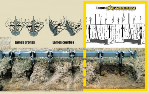

#1170 JoseyT
2010-01-03 12:59:56
Válasz #1169. hozzászólásra
és egy másik összehasonlitás a müvelési rendszerekbenrendszer

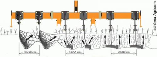

#1169 JoseyT
2010-01-03 12:43:59
Válasz #1167. hozzászólásra
egy kis össszehasonlitás a rendszerekben, igaz korábban már volt fenn ez a kép
techn

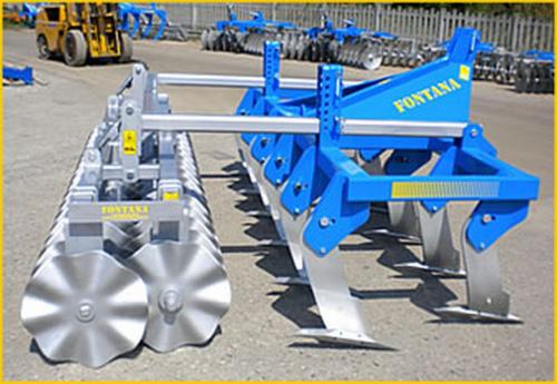

#1167 cimbike
2010-01-03 12:36:09
Válasz #1166. hozzászólásra
ez már framest reptil, leszámítva a hajlított késeket. Amúgy ez a típusú kés mitől jobb?
#1166 JoseyT
2010-01-03 12:34:31
Fontana 12 késes kivitelbenfontana

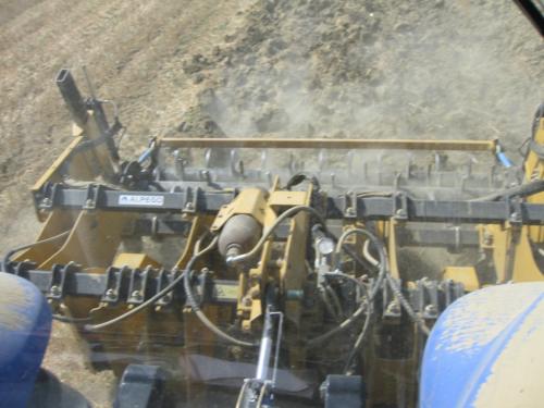

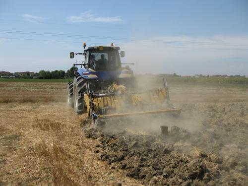

#1163 JoseyT
2010-01-03 12:19:46
alpegoAlpego
Alpego meló közben
