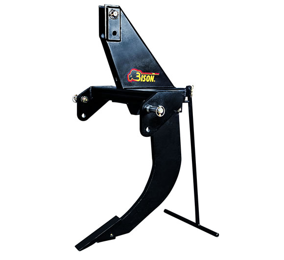

#483 JOSEY
2012-08-11 13:01:08
Válasz #482. hozzászólásra
utoljára ugy 1000 dollár körül volt az ára
#482 Török Sándor
2012-08-11 12:39:16
JOSEY jó néz ki a bison menyibe kerül ?

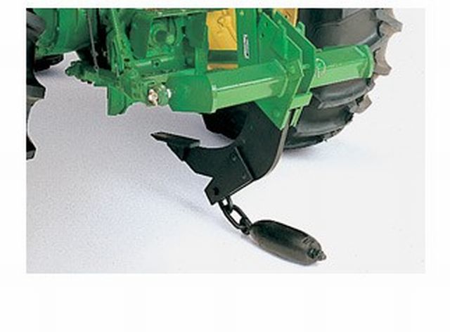

#481 JOSEY
2012-08-11 12:21:56
Válasz #480. hozzászólásra
egy másik lehetőségbison
#480 JOSEY
2012-08-11 11:59:35
javallatom:
jd

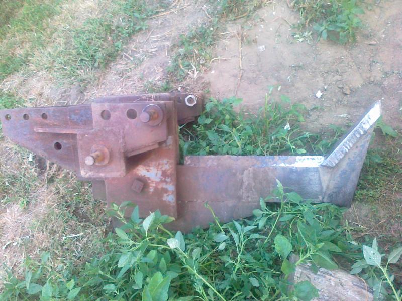

#468 Pici
2012-08-10 21:39:35
Válasz #467. hozzászólásra
én lángvágot ajánlok mert mire azt a vastag anyagot elköszörülöd nem egy korong elmegy! a sarkábol kell vagy 3-4 cm is levenni!
#467 VDénes
2012-08-10 21:27:18
Köszönöm a segítséget! Megpróbálom leköszörülni amit írtatok. Én akárhogy néztem nem bírtam rájönni. De így már értem mi is lehet a gond, hogy leírtátok. Köszönöm mégegyszer! smile cowboy

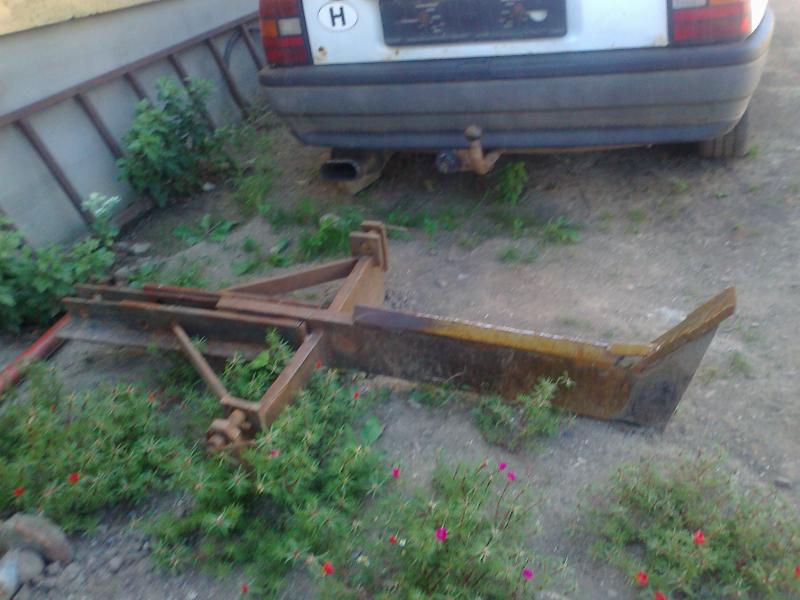

#466 Tobszi
2012-08-10 20:56:58
Válasz #463. hozzászólásra
Helló
Én is ugyanezt nézem ki belőle, ami főleg az alsó képen látszik jól hogy ha függőlegesen áll a kés akkor a kopóorrnak az alsó vízszintes része föltámaszkodik és azért nem az éle van legalul!!
Köszörüld meg ezt a részt úgy hogy a függőlegeshez képest több mint 90 fokot zárjon be és szerintem úgy már jónak kell hogy legyen!!smile thumbupcool
#465 Pici
2012-08-10 20:50:26
valami olyasmi ahogy leírták! próbálj meg az orr alatti részből a sarka felé egyre többet levágni bár én kétlem hogy ez ne menne bele a földbe ha előre van döltve
mert hát az a baj hogy nem huzza be magát mert egy bizonyos szinten már vizszintesen áll az alja a késnek a föld kemény részével ezért a sarkábol vágni kell hogy tudjon még lejjebb menni!
#464 Márk_
2012-08-10 20:24:27
A bontó orr alja szinte vízszintes lehet a talajjal munka közben, szerintem azért nem akarja az igazságot.
(Én, még hegyesebbre venném az orr részét a lazítónak.)
T.:Márk
#463 VDénes
2012-08-10 20:12:06
Válasz #456. hozzászólásra
1
2
Ez a lazító lenne a problémás. Nem értem mi lehet a baj smile blink

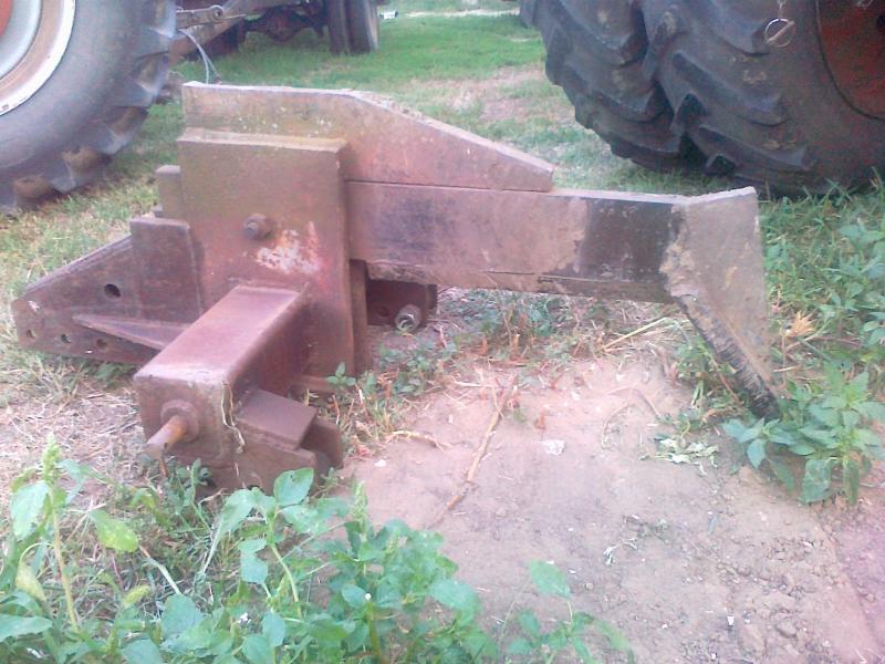

#462 Tobszi
2012-08-10 19:49:58
Amikor csináltam valahogy a nyírócsavar eszembe se jutott, de most már nem akarom átalakítani.Amúgy M 30-as csavarokkal van felfogatva, de sem az idén(kb 1 ha) sem tavaly(kb 0,8 ha) nem volt vele semmilyen probléma.
Amúgy a 3 fejes Bagodi ekém nyírócsavaros, tavaly nem győztem cserélni a csavarokat. Hát ezért nem érdemes nyírósra csinálni!!
Egy M 30-as csavar biztos van vagy 1000 Ft, úgyhogy ha lépten-nyomon elszakad akkor az tiszta csőd!smile scared
#461 Török Sándor
2012-08-10 18:22:33
Tobszi bocs hogy beleszolok láttam a képeket igen a kések a vázon fekszenek és vastagabb mint 20as csavaral van felfogatva ! Tudod ha a csavar és a váz nem enged akkor a gép hidraulikáját teszi tönkre ! Épp ezért 16os vagy 20as nyirocsavaros felfogatást kedvelik sokan !
