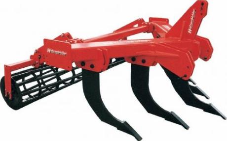

2011-10-28 20:36:21
Válasz #336. hozzászólásra
traktor 2 keréknyom:140cm minimum, annak a köze 70cm

2011-10-28 20:34:18
Válasz #332. hozzászólásra
köszi ! csak azért kérdem mennyit visz el a gépből meg hova esik mert láttam olyat hogy a traktor két kerek mögött volt a két kés meg középen egy!

Válasz #331. hozzászólásra
Szia! Nos ezen modellek 50-80cm müvelési szélességgel rendelkeznek ,attól függ, h mekkora teljesítményű gép mögé illesztjük

Válasz #325. hozzászólásra
3 as lazítónak ami a képeden van mennyi a kések közti távolság???

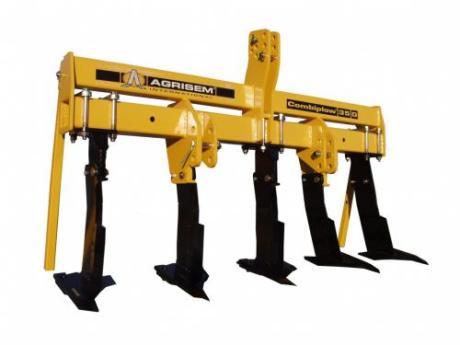

Válasz #329. hozzászólásra
ha nem homokon húzod akkor a 180 lónak ennyi doszt elég
ez a lazitó akkor dolgozik jól, ha van sebesség
az 5 késes az biztos sok lenne elé 4 késes meg nincs

Válasz #327. hozzászólásra
Jól néz ki, csak nem tudom, hogy bírna-e nagyobbat a gép.

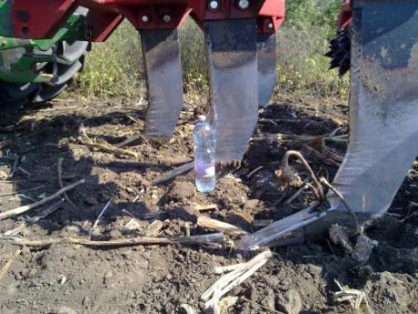

#328 .grün
2011-10-28 17:44:33
ennek ilyen a késformája
#327 .grün
2011-10-28 17:39:47
Válasz #326. hozzászólásra
egy ilyen tökéletesen megfelel, kár több pénzt áldozni rá
