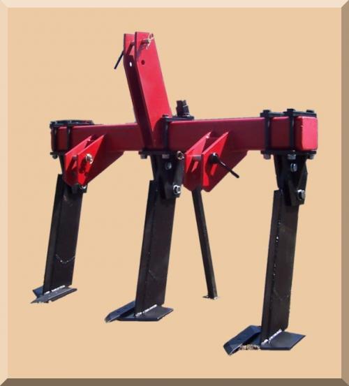

én szerintem a piros szinü lazitónak világosan látszik hogy a késszöge kedvezötlenebb a sárgáéhoz képest !!
ez szerintem nem vita téma !!

az emberfejnagyság még finom kifejezés :))), DE én is nagyon ellenzem az olyan munkát !!!!!!! én ugy gondolom hogy a régi klasszikus IH késprofiltol nem lehet kitalálni kisebb talajellenálási profilu késformát !! én mihelyt meglátok egy olyan lazitot aminek az alsó aktiv feszitö zónában dolgozó vasnak meredeken emelkedö "föggöleges "" szöget annak annyi :DD
nekem ez a véleményem és én a gyakorlatban szereztem ezt !!

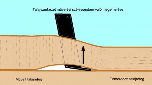

Mi a gondod a kés szögével?
Ezek szerint még nem láttál altalajművelőt dolgozni.
Ez nem emberfejnagyságúra robbantja mint az altalajlazító a rögöket, hanem mint lejjebb irtam volt, a talajszerkezetet széthúzza ezzel növelve a talaj vízbefogadókézségét.
Nem beszélve arról a tényről hogy a közönséges altalajlazítókhoz képest akár 30%-al kisebb vonóerőigénye van és ezzel párhuzamosan természetesen kevesebb az üzemanyagfelhasználás is.

még a gyengeség hagyján de a kés szögétöl hányni tudnék !!:))

Már leirtam egy párszor, h mi a különbség köztük.
Altalajművelés
Mi az ami megkülönbözteti az altalajmüvelést a mélylazítástól?
Az altalajmüvelő a müvelt talajszerkezet alsó rétegeiben végzi a munkát, megemelve azt , a felsö réteget nem keveri fel, csak kilazítja azt.
A pengék függőleges munkája során a talajrétegben hullámmozgást idéz elő, megrepesztik a talajt, anélkül, hogy megszakitaná annak egységét. A repedések iránya függőleges, igy a gyökérzet sokkal könnyebben hatol a mélyebb rétegekbe
A betömörödött réteget felapritja, igy elősegítve a víz és levegő gazdálkodását a talajnak minden irányba.
Ugyanakkor a talaj vizmegörző és vizszolgáltató tulajdonságai javulnak.
Ajánlható mind szántóföldi, szőlészeti, gyümölcsös, erdészeti sorközművelésére, tájvédelmi területek, rétek, vagy akár futballpályák karbantartására is, mert a felületi füves részt nem sérti fel nem hagy maradandó nyomot.
Rétek, gyepek, füvesitett sportpályák müveléséhez ajánljuk hozzá a tárcsás csoroszlyát, gumikerekes tömöritőhengert, illetve a hengerhez kapcsolható súlykészletet.
Művelési mélység : 30 - 50 cm
Más altalajművelőkhöz képest 20 - 30 %-al kevesebb energia szükséges a müködtetésükhöz.
