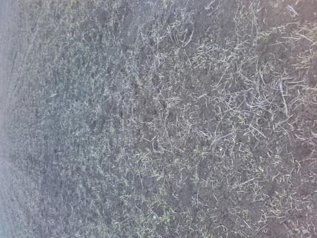

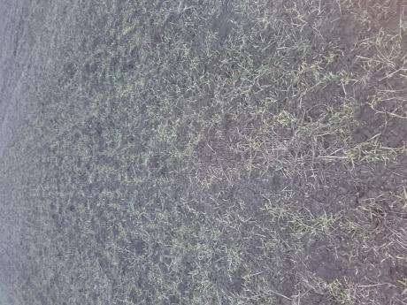

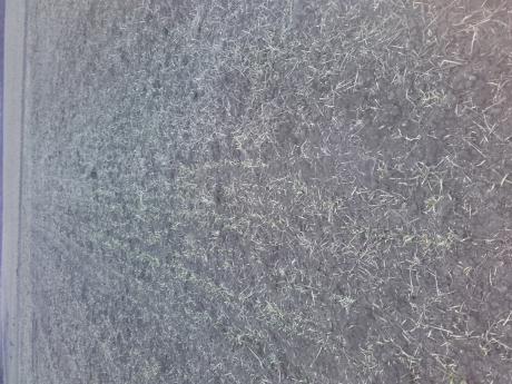

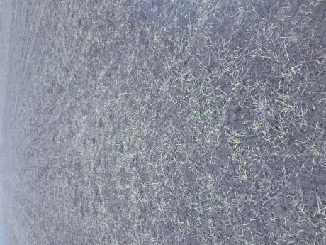

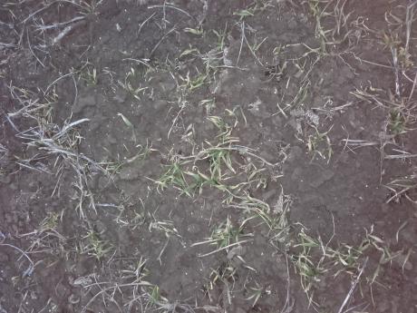

A kemény fagyok után ilyen az őszi... Ami csírában volt, vagy a föld felett...az kifagyott kb... Lesz ebből valami?
Válasz Feri #787. hozzászólásáraén Concertot használok, de én még nem vetettem ősszel, bár ajánlották. hogy néz ki most, ilyen hidegekek után?
