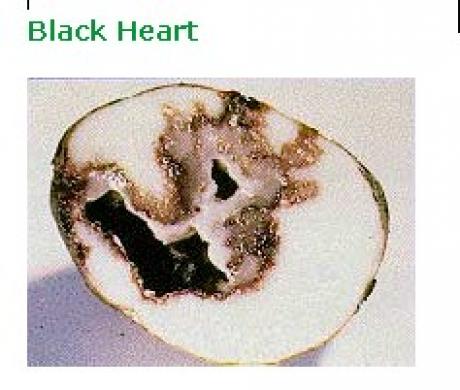

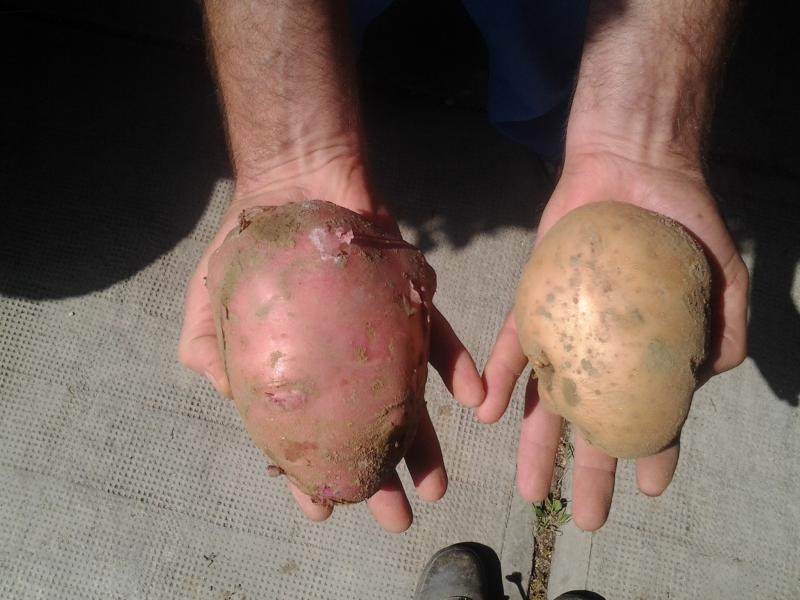

#6832 Pintér Zoltán
2014-07-17 07:49:44
Válasz #6826. hozzászólásra
Üdv. Lehet hogy nagy a kezed ? smile lol
Mindenesetre szép , tavaly a Hópehellyel sok baj volt. Ún. fekete szívűség.
Black Heart

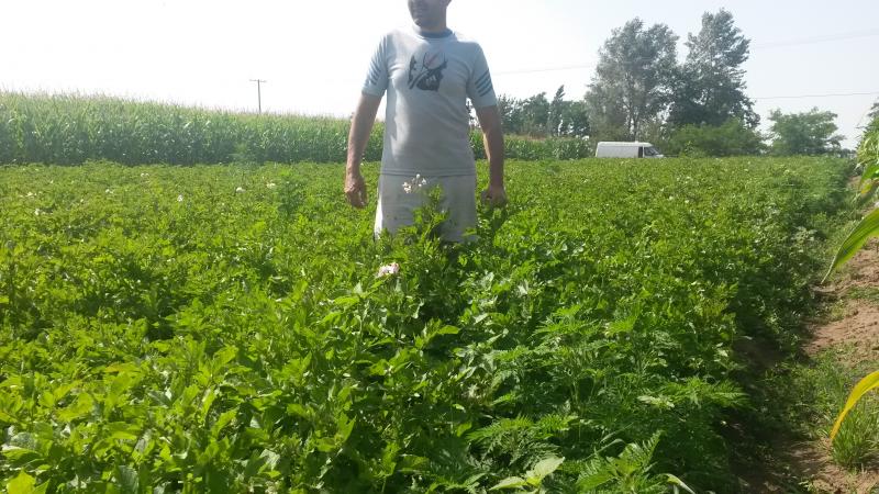

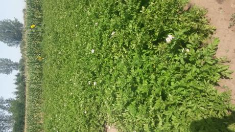

#6826 vszili
2014-07-13 20:49:42
Üdv. Van három hektár burgonyám. Pannónia. Először gombaölöztem Acrobat MZ-vel, utána kapott Kocide 2000-et, most utoljára Infinitot. Kapott mindig lombtrágyát is. Ki mit ajánlana mivel tovább fújni. Eddig itt ott van benne némi sárga. Előre is köszi a választ.

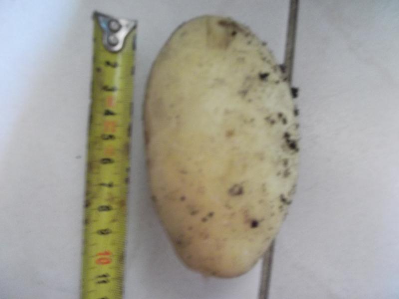

#6819 boby978
2014-07-05 20:57:24
#6818 boby978
2014-07-05 20:55:22
Nalunk ekkora a szara a balatoni rozsanak,a fohajtas mar eldolt,es a levelek tovebol hajtott ujakat ami ujbol viragzik.aprilis 1-en vetettuk.

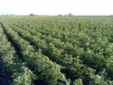

#6817 Sanyee
2014-07-04 21:59:12
Válasz #6817. hozzászólásra
Igen ez a fajta elég nagy szárat nevel. Egyébként rendben van a kiszórt mennyiség, de a káliumot egy kicsit kevesellem. Egy 5kg-nyi kálium-szulfát még mehetett volna.

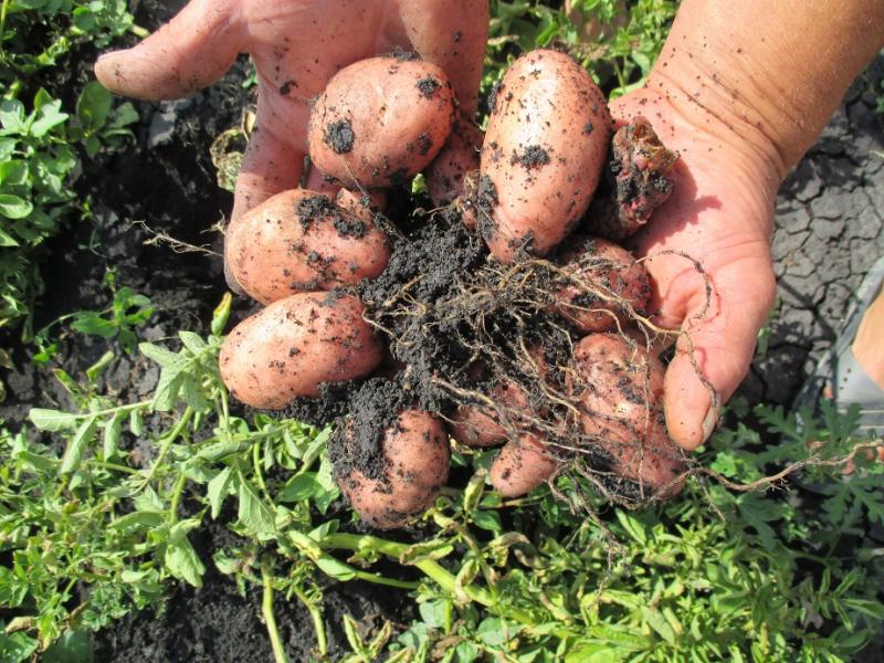

#6808 kissviktor
2014-06-16 09:27:28
Most legutóbb Orvego-val gombáztam.
Most is épp öntözök. Következő gombaölőzes Kupfer Fusilane lesz.
Még nem vettem ki tövet, hogy megnézzem mi is van a föld alatt, de egy helyen kimosta a víz, íme:
burgi
Amúgy nincsenek nagy elvárásaim terméshozamban, csak egészséges legyen. Ha legalább az megtérül amit ráfordítottam, akkor jó, ha van egy kicsi plusz az még jobb.
Majd pár év és talán a terméshozamra is jobban rá tudok koncentrálni.
Sokat kell még tanulnom, meg ugye minden év más..
#6807 forgo
2014-06-15 19:39:37
Válasz #6806. hozzászólásra
Kezdésnek nem is rossz.smile thumbupcool A kálium hiánya a képen is meglátszik, sajnos ahhoz, hogy a mit utólag rászórtál kálium hasznosuljon ahhoz nagyon sok esőre és melegre volna szükség ez szerintem már az idén nem fog hasznosulni de se baj mert a talajban nem vészel a káli.
Fitóra nagyon vigyázzál a Desiré nagyon fogékony a fitoftórára, ha nem záródnak tejesen a sorok akkor a konntakt szerekkel a legjobb fújni Bravo, Amistar, Antrakol, stb.
Permetezni legalább 500l víz / ha 0,2 fúvóka és minimum 5 bár nyomás.

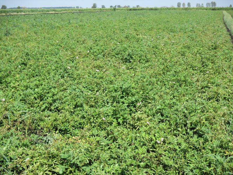

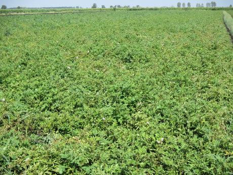

#6805 kissviktor
2014-06-10 22:04:47
Köszönöm, ha úgy gondoljátok, hogy szép a tábla.
Igazat megvallva nem sok gőzöm van a burgonyához, idén van először.
Lehet a fotón nagy tábla, de ez 1,2 hektár csak kb. Bár pont elég, mert mindig okoz egy kis fejtörést, mikor mit kéne neki csinálni.
Március 21-n vetettük. Desiree fajta.

#6803 Attikaa
2014-06-10 16:26:45
Válasz #6803. hozzászólásra
Ez aztán szép tábla, milyen terület? Csak győzd eladni, túl sok jóval nem kecsegtet a burgi piac.smile glare
