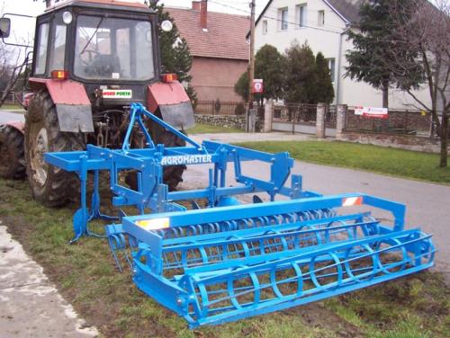

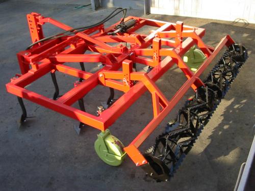

Én inkább a Helti gépet választanám. Az jóval erősebb. Felénk van egy pár, láttam milyen. Magyarba szerintem a legjobb, de ez csak az én véleményem.
A kések cserélhetőek legyenek.
1. verzió,5 db.terradiges kések,azt könnyebb húzni is,meg jobban kever.
2. verzió,tov don jellegű grúber kapák,22 cm osztásra.
Ez az egy gép alkalmas volna az őszi gabona elé egy menetbe,a lazító késekkel meg a szántást kiváltani.
Tavaszra meg vennék egy könnyű kultivátort,forgókapás elmunkáló+ékgyűrűs hengerrel.Ha megfelelő lóerőm lenne,tennék fronhidraulikára zúzót.
Ez 2,5 méteres,és gyártják,megtaláltam a honlapjukon.És az ára is jobb,mint az agromerkur-é.Ha hajlandóak kis módosítást végezni az igényeimhez,érdekelne.

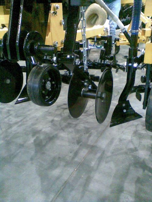

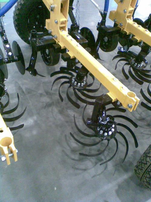

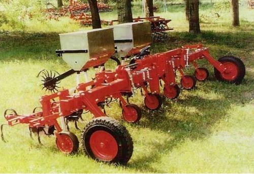

A BUSA BT tulaja gépészmérnök ő tervezője volt az egykori agrikonos gépeknek is meg a saját gyártmányát is ő tervezi .Ő már tizenéve csinál és gyakorlatban is tesztel forgókapás munkagépeket és ha jól tudom le is vannak védve.
Nem dugul be a taracktól ez előnye,temposan kell vele dolgozni de nem árt kormányozhatót venni.Van fenn videó itt az agroinformon is.Egyébként nagy része munkagépgyártó Agrikonos volt,így szétváláskor csinált mindegyik külön céget.
a Forgókapás 6 soros sorközművelő BUSA kultivátor műtrágyaszóró adapterrel mennyibe kerül?
És a sima 6 soros rugóskapás műtr. szóró adapteres mennyibe kerül?
És melyik a jobb??

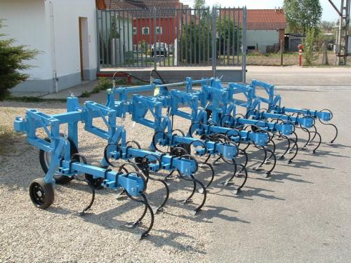

Nekünk 2 van . Jó gépek , egyszerű és olcsó javítani , a célnak megfelelnek. Mi 820.2-vel húzzuk és itt kell is ez elé... Előtte ezek vontatottak voltak , mi csináltuk meg függesztettre , mert így vízfoltra szaladva ki bírjuk emelni , nem akadunk el...
Amire vigyázni kell az a kapaszárak anyaga , Ha az eredetivel sikerül venni ami viszonylag vastag acélos-öntvényes valami az jó. De ha az után gyártott vágottal , az semmi , hajlik. Mi tavaly vettünk rá a szőlő kulti merev nagy kapaszárait ez kb 40x50es , átfurkáltuk elvágtuk a szorító hüvelyek helyett laposvasas szakító csavarokkal szereltük és így atom...
A nagy kapaszárak nagyobb súlya miatt még a mélységet is jobban tartja...
alapból csak az a baj velük , hogy jobb lenne valami 8 méteres nagy Busa kulti , vagy a KÖCKERLING helyettük , hogy 1 nagy gép megcsinálná a munkát az Mtz-k helyett.
Válasz #170. hozzászólásra
Olyan kérdésem lenne, hogy milyen előnyös és hátrányos tulajdonságai vannak a Busa forgókapás sorközművelő kultivátornak.
Nagy segítség lenne ha tudnátok ebben segíteni!
Előre is köszönöm
És melyik a jobb??

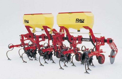

tulajdonképpen ugyanaz mint a sasform kultivátora, ami a rau kulticrop alapján van képezve
És mik a vélemények arröl a gépröl? PL az omikronnal,ksmk szemben.

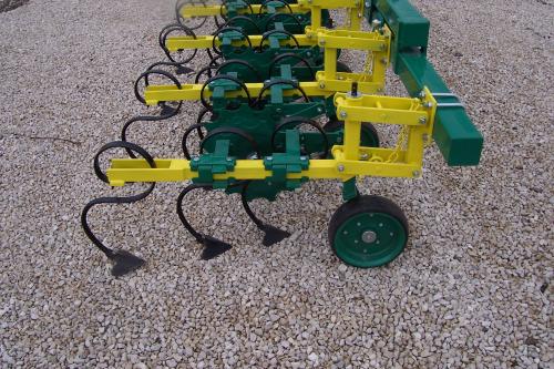

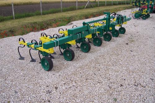

nem tuja valaki milyen tipusú sorközművelő az amelyik zöld-sárga színü.ide az Agroinform-re voltak felrakva régebben de most nem találom.

Ezeknek csak a színe hasonlít a bonyhádi gépgyár kultijaira?
A bonyhádi kultival mi a tapasztalat, van vkinek? holnap nézek egyet.

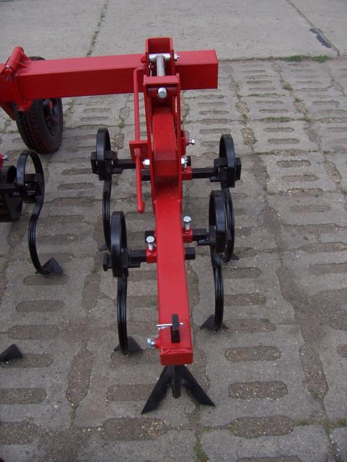

A kapák oldalirányú lógását nem lehet javítani, vagy hézagolni?
