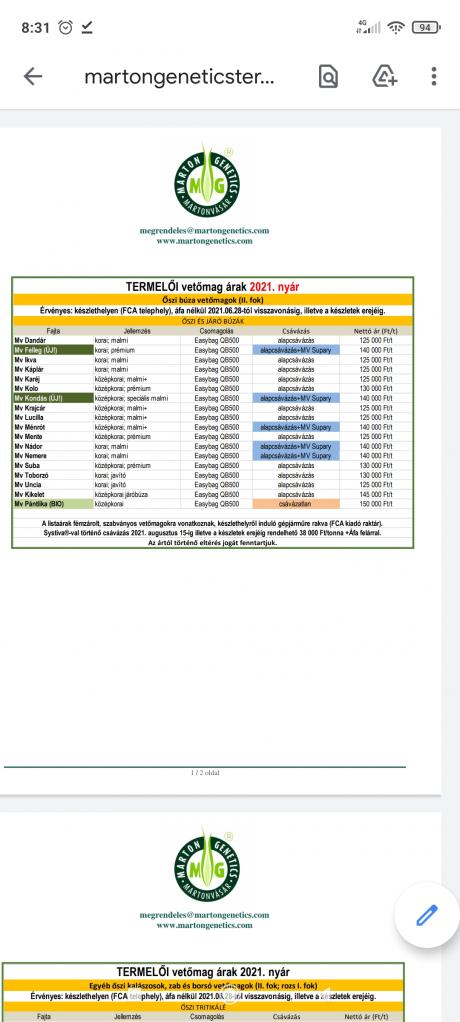

Van már valami nyilvános árlista egyes vetőmagok mibe fognak kerülni?
Ha valaki tudná a MV Nádor, Cellule, Sofru búzák, esetleg SU Elen őszi árpa vetőmagok árait, megköszönném.
Big-bag csomagolásban érdekelne.

Válasz Buzás Zoltán Tamás #1417. hozzászólásáraMég szerencse hogy lehet kapni! Hogy is lett a 60ft búzából 147-150ft kilós ár???????

Válasz Sk Laci #1416. hozzászólásáraCellulet 147 +áfa vettem

Mmilyen arba forgalmazzak nagyjabola basilio es cellule vetomagot
