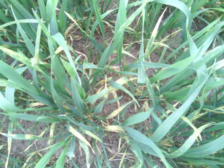

Üdv urak!! Mi lehet a baja a bůzának? Ilyen foltokba fordul elö. pedig csak mütrágyát kapott mondjuk a széle körbe ilyen. Mi lehet a baj és mivel lehet gyógyítani????
#924 gazda001
2014-04-10 21:17:10
Válasz #926. hozzászólásra
ha kapott mondjuk Trendet akkor perzselhet
