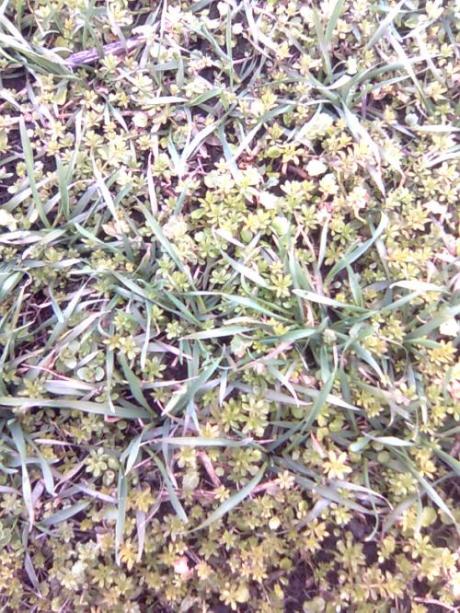

#171 Batka
2010-04-01 16:27:45
Válasz #170. hozzászólásra
Gyönyörű, itt nem fogsz spórolni a gyomirtáson. Galaj, veronika, egy-két matricaria. sokat ne vacakolj vele, mert a galajt később nehéz megfogni.
#170 drenthe evo
2010-03-31 22:08:35
Ezek meg mi a véremkék a búzában? Mik ezek a gyomok ? Zoltán ? Mert Galaj az tuti qrva sok lesz... De ezek?

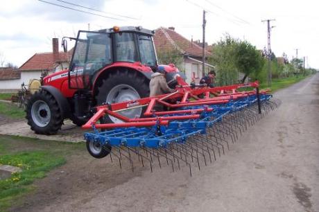

#154 Josey
2010-03-27 19:00:25
Válasz #153. hozzászólásra
Hatzenbichler fésűs rétborona ?HB
