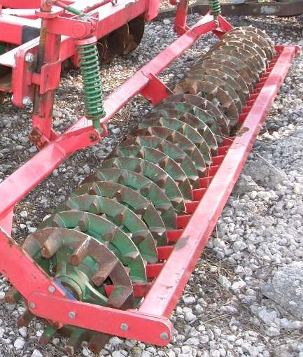

Igen crosskill, de ez egyszerűbb változat, mert talán jobb változatban minden második henger nagyobb átmérőjű és nem fix, hanem extcentrikusan elforog a mellette levőn.
Igazából rövidtárcsa után van, aminek fő célja a magágykészítés lenne.
Attól tartok, hogy a kicsit is lágyabba beragad.
Magágyat csinál. Ebbe SPC vetőgéppel is lehetne vetni.
Itt ez a Dalbo henger croskill gyűrűvel van szerelve.
A cambrige henger szépen visszatömörít nem mernék bele SPC-vel vetni, mert értelme nem lenne szerintem. Homokon jó lenne, de nem sok föld van olyan.
Ez crosskill henger nem? Direkt magágykészítésre való.Itt van olyan kompaktor amin ilyen henger van. Szerintem a rövidtárcsa után csak akkor jó, ha magágyat kell készíteni. Mert ez nem tömörít vissza. Vagy tévedek? Én is hasonlón gondolkodom IH tárcsa után.

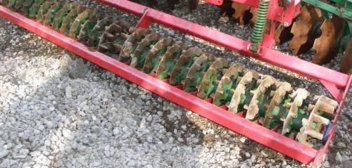

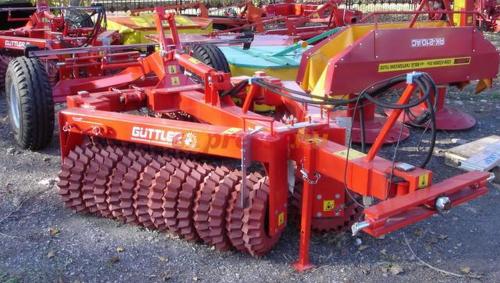

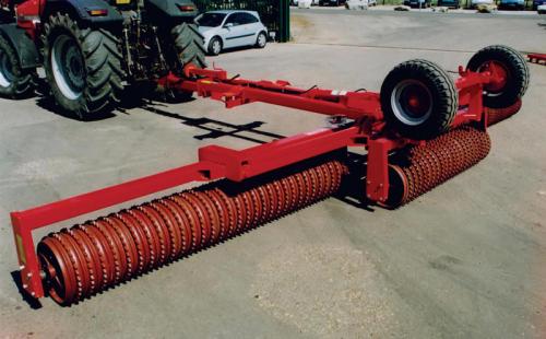

Van valakinek ilyen hengere? Tapasztalat?
Mennyire ragad be, mennyire aprít? Rövidtárcsa után mennyire lehet ez jó nagyon kötöttben?

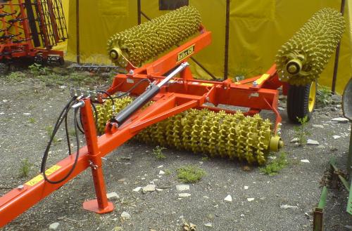

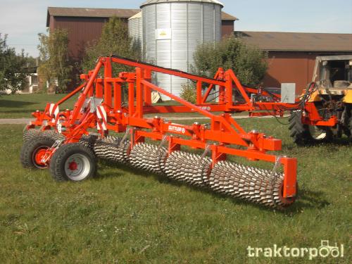

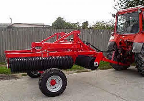

3. az mi?
néhány henger
