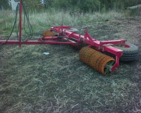

A 4,8-as váz nélküli 1860 kg 5,2 MW vázzal 2200! Én nem azt mondtam hogy ugyanolyan súlyú , hanem azt hogy megközelíti! ~350kg és 40 cm kevesebb
Amúgy nagyon faszául megcsináltad!
#139 Sz J
2009-11-18 20:50:44
Válasz #138. hozzászólásra
Kösz az elismerést! Ha jól emlékszem 240e-ért vettem a 5x1m-es tagokat, vonóléccel. Ezt mindig unokatesóm hozta utánam erdészeti darus kocsival. Einte midig darabokra szedtük, aztán ráuntunk, utána már egybe daruztuk... volt hogy feldőlt a DAC 8000-es hiab daruval. :) De az egybe daruzást megsínylették a keretek... pikk pakk ellettek hajlítgatva. Egyik télen nekiálltam és lekoppintottam a vader rolexet saját igényeimre adaptálva. Szinte az utolsó milliméterig paszol hozzá csak ez nem 620as hanem 420as. Ja és hamster kerekek vannak alatta ifa első agyakon. 240volt az öt tag meg szerintem még másik 200-250lett ráköltve (vasanyag, esztergályos, élhajlítós, marós, hidraulika csövek) Sok mindenem volt kéznél kerekek, munkahenger, csapágyak, kisebb vasak. Ha ezt mindet meg kell vennem akkor többe lett volna. Sajnos tavaly összel el kellett adnom. :( Hiányzott az ára a carier tárcsához. Feltettem a hirdetésbe 850ért egy nap alatt elvitték (Bulgáriába:))Lehet többet kellett volna kérni érte... :) A cross board simító is terve volt rá véve csak nem maradt rá idő. Majd a következőre teszek. :) Ja és egy gyenge hónapos meló meg nem kevés flexkorong és co drót... :) Homokfúvózás, festés...

Hát önhordó váz híján kétlem hogy megközelíti , de itt láthatod ha egybe rakod még sikerül is azt az eredményt elérni...
#136 Sz J
2009-11-18 16:42:36
Válasz #135. hozzászólásra
Én vettem egy régi 5részes vontatottat és csináltam belőle egy "újat". :) A munkája ugyanaz csak könnyebb vele vonulni.
#135 laci111
2009-11-18 13:20:49
Én olyanra lennék kíváncsi hogy végez e olyan munkát mint az újabbak! Súlyban megkőzelítik a több részből álló hengerek is az újakat!

Válasz #117. hozzászólásra
Ne játszd már az eszed mondom!
Nem tudsz olvasni???
Mondom apád nélkül semmid selenne!
#119 Sz J
2009-11-08 12:48:49
Válasz #116. hozzászólásra
az is cambridge szerintem csak a fix gyűrű azon nem csipkés. De mind1. Kár ezen összevitatkoznunk szerintem. Majd egyszer kifaggatunk valami szakit aki megmondja az igazat.

Szerintem továbbra sem . Honnan veszed , hogy az ék gyűrűsön nem lógnak? Az nekem egyértelmű hogy szemre nem egyformák a gyűrűk csak minden második , vagyis a tarajos elmozgók... A vastagabbak a mienken bütykös -hullámos felületűek a tieden sima -ék alakú... Ettől még lehet Cambridge-nek nevezni , de nem az. Láttam idén Hevesen egy Kverneland hengert azon is ék alakú volt , de a másik elmozgott????

#105 Sz J
2009-11-08 12:24:09
Válasz #99. hozzászólásra
Ezek szerint ami nekem volt az cambridge. Ha jól értelmezem a cambridge az aminél minden második gyűrű bőségesen lötyög a tengelyen radiális irányba ezáltal elősegítendő az öntisztulás. A Gyűrűk profilja gyártónként eltérő.
Az ékgyűrűs pedig az mikor sima,egyforma ékprofilú gyűrűk vannak felszerelve valamilyen konstrukcióban. A gyűrűk radiálisan nem lógnak.

#99 drenthe
2009-11-08 12:12:39
Na nézd ezek rögtön az első képek Cambridge:http://www.he-va.com/_uploads/hu_bro_vip-lift26.09.08.pdf
És ezeken az ék:http://www.agrarbazis.hu/var/download/hu_bro_tip-roller_16.04.08.pdf Az meg látható hogy gyártótól függ mennyire éles az ék vagy milyen kúpos...

#93 drenthe
2009-11-08 11:43:47
Válasz #84. hozzászólásra
Nem . Ez szerintem az "ék" gyűrűs változat , ezt nem említettem ez szinte ugyan az mint a Cambridge csak itt a vastagabb tagok Ék alakúak és ugye ott van még az elmozgó tarajos gyűrű mellé . A Cambridge vastag gyűrűje is kissé hullámos tarajos....
