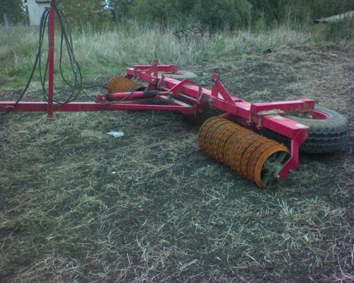

#154 Agrárteenager
2010-04-25 15:39:06
Vettem ezt a hengert,de nincs rajta típusjelzés,a gyártóját sem ismerem,ha valaki látott már hasonlót kérem írjon.Valószínűleg Cseh szövetkezetből /TSZ/ származik.
