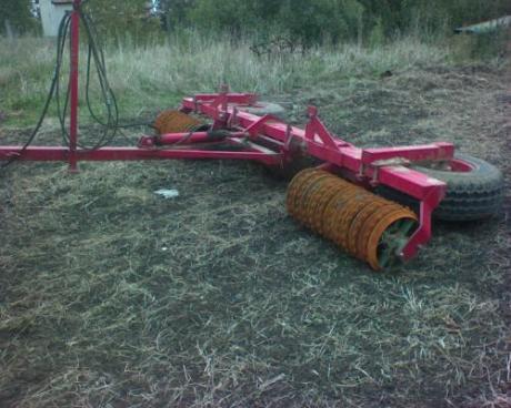

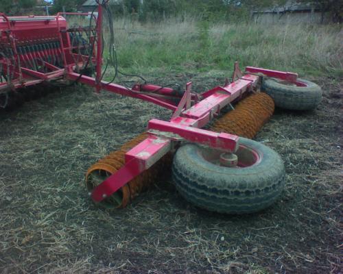

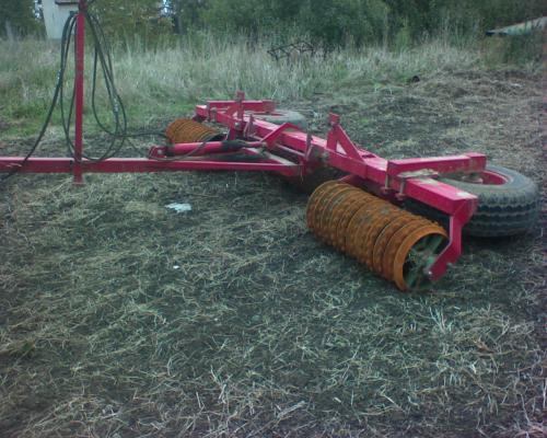

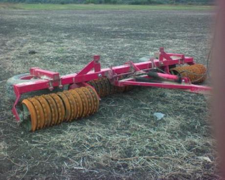

#105 Sz J
2009-11-08 12:24:09
Válasz #99. hozzászólásra
Ezek szerint ami nekem volt az cambridge. Ha jól értelmezem a cambridge az aminél minden második gyűrű bőségesen lötyög a tengelyen radiális irányba ezáltal elősegítendő az öntisztulás. A Gyűrűk profilja gyártónként eltérő.
Az ékgyűrűs pedig az mikor sima,egyforma ékprofilú gyűrűk vannak felszerelve valamilyen konstrukcióban. A gyűrűk radiálisan nem lógnak.

#89 Sz J
2009-11-08 11:40:27
Amit én beszúrtam lejeb az a cambridge. Szerintem a vékony gyűrűk külön mozgásának a fő szerepe az öntisztító hatásban van, folyamatosan kipiszkálja magából a "sarat". Persze azért ez is eltud tömődni... de mikor ez tömődik akkor már amúgy sincs értelme a hengerezésnek.

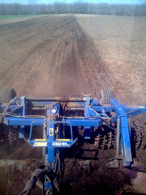

#84 szanberg
2009-11-08 11:32:43
A mi dalbo-nk olyasmi mint amit Szj beszúrt, mármint a henger mintázata típusa. Ez a cambridge?
Nekem 530-as és ezis valami 2800kg ha jól emlékszem.
Itt 5 éve megy, nagyonsokat eleve nálunk a 600+ hektáron, plussz rengeteg maszek.
tényleg jó

nekünk van egy DalBo Maxiroll 530 hengerünk, előtte simító sor is van. Fain munkát végez, mi lezárunk vele, vetéseket hengerezünk, röges földet aprítunk, tavasszal szántást is munkáltunk el vele.
5évesen rengeteg sok hektár után az éven kellett először csapágyakat cserélni rajta.
plussz egyszer az egyik szárny váza megrepedt,még garanciális volt.
meglett akasztva erősen a széle, nem részletezném :-D
smile crying
ja éshogy cambridge vagy crosskill e?
a fene tud elmenni ezeken a nevekez:-D
rücskös recés rögtörő mintás hehe:-D
és aranyat ér az ilyen vagy hasonló eszköz!!!
