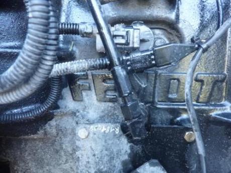

Hátul állítsatok a mágnes érzékelőén................
A minap xopatott és berágtam 3-4 telefonálgatás után közös erővel asszem megfejtettük, mert azóta megy simán.
Kikapcsolja elektronikusan is nem csak mechanikusan.
Valójában nálad is az volt, hogy hallottad, hogy kapcsol csak nem látta a mágnes és az elektronika nem engedte P-ből kivenni.
tehát a parklock vacakol. Ezen nem baxakodik hálIStennek, a nagyobbik 217 lovason van ez.
Annak a kapcsolója vakerált vagy lent valami szenzor?
Csak azért hogy ha ezen is beleüt valami ilyen tudjak hová gondolni.

A lámpáknál végül panelcsere volt, babráltak rajta fél napot, másnap jött egy új panellal, betette és ment minden, váltó miatt nem tudom mi volt ezt olyan gyorsan csinálta h még ki sem értem már megvolt, de érzékelő volt annyit tudok. De egy napra rá jött egy más érdekesség, munkás mielőtt elment a tábláról haza körbenézte a munkagépet stb. és nem akarta kikapcsolni a parkingot, illetve kiengedte csak nem úgy érezte ergó gépet nem engedi se előre se hátra, ilyenkor lekapcs áramtalanitani és megy de ez ismét egy elektronikai hiba sajnos az új gépeknek az átka. Az IH Magnumal pl. nincsenek ilyen bajok
Szerintem nem az, de mielött bármit mondok megvárom inkább az eredményt az biztos hogy jo ideig lesznek nálunk mivel az elektronikás hibát is meg kell találni, hogy legyen ujra munkafény illetve a váltó nyúl teknös is szorakozik bovdent meghuzza váltáskor de elektronika nem érzékeli, szoval mostanság utcán is teknőben megyünk azaz max 25km/h(ami duplakerékkel elég is). Addig nem engedem vissza öket amig nem oldják meg a gondokat mert dolgozni azert normálisan kéne egy ilyen fiatal géppel és nem csak megoldásokat találni.

A szelepek jók, ez valami más, mintha néha levegöhöz kapna és akkor berreg csunyan pár másodpercre, meg persze amint valami megy hidraulikával hangoskodik, majd most remélem találnak valamit ma le lett pucolva kivül belül szoval meg koszos sem lesz a szervizes

Szabitól akarom kérdezni, hogy neki mennyire hangos a hidraulika szivattyú a 665b-n mert nálunk elég hangos és azt akarja nekem magyarázni a szervizes, hogy ezeknek ilyen mindig (pedig szerintem 2éve mikor vettük nem volt ennyire hangos), mellette még vannak nálunk sajnos kissebb hibái elektronikával pl multkor 10kmre a teleptől kint a mezőn hajnali 2kor kivágta a komplett világitást szervizes másnap nem találta meg a hibát és a vetés miatt ugy döntöttük csak nappal dolgozunk akkor minthogy keresni 2 napig a hibát, majd most vége a munkának megmondom mi a hibája ha meglesz.

Lámpákkal nekem is volt bajom, egyszer biztosíték ment ki, másszor pedig a 3állású lámpakapcsoló baxakodott, ezt cseréltem az 5455-ös MF-ben.
Szokott berregni időnként amikor rátölt a parklock-jára, vagy ilyen hidro akkumlátorára.
Szűrő ha tömődött azt jeleznie kellene én úgy gondolom.
A teknős-nyúl mg valami kapcsoló érzékelő akármi gondban lehet, nem szokott ezeknél váltóval probléma lenni
Válasz #651. hozzászólásra
Na amugy kiderült mi volt a probléma, a hidraulikaszürőt cserélte és most ujra normalis hangerön sir :)

Nem lehet, hogy a kabin rugó kompresszora berreg ?

A szivattyún nem vettem észre, hogy hangos lenne, 1 szeleped nem működhet állandóan valamiért véletlenül ???(Ez csak tipp.....)
