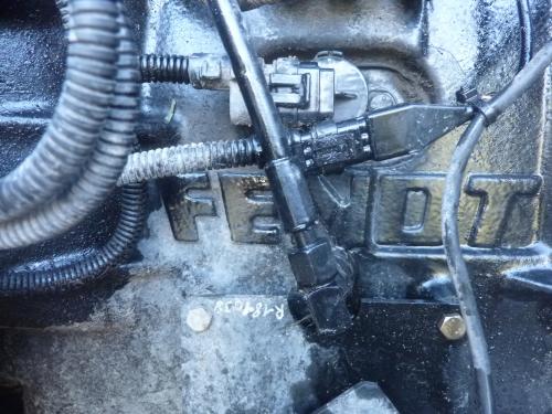

Hátul állítsatok a mágnes érzékelőén................
A minap xopatott és berágtam 3-4 telefonálgatás után közös erővel asszem megfejtettük, mert azóta megy simán.
Kikapcsolja elektronikusan is nem csak mechanikusan.
Valójában nálad is az volt, hogy hallottad, hogy kapcsol csak nem látta a mágnes és az elektronika nem engedte P-ből kivenni.
Válasz #655. hozzászólásra
tehát a parklock vacakol. Ezen nem baxakodik hálIStennek, a nagyobbik 217 lovason van ez.
Annak a kapcsolója vakerált vagy lent valami szenzor?
Csak azért hogy ha ezen is beleüt valami ilyen tudjak hová gondolni.
A régi magnummal nemvolt ilyen, az újakkal már elég keményen.
Sajnos ezvan, a bonyolítás a bonyolítás a bonyolítás...
