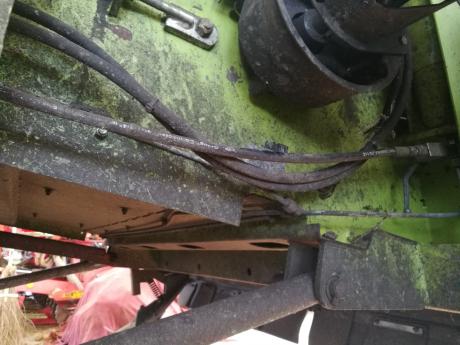

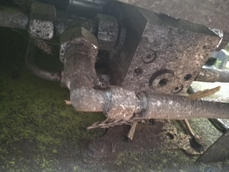

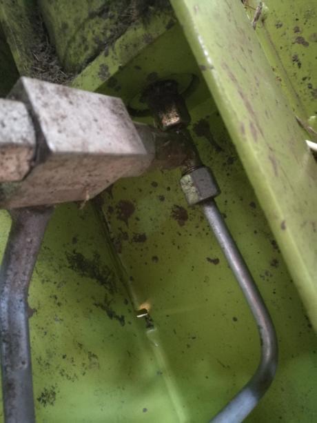

Válasz Szeni #2434. hozzászólásáraAz első képen a munkahenger alja látható a másodikon a csap és az összekötő csö a harmadikon pedig a becsatlakozás a ferde oldalán lévő hidraulika tömb hátsó részébe.
Válasz Szeni #2434. hozzászólásárahello íme a képek:

Válasz Claaastra #2430. hozzászólásáraA szervizesek azt mondták, h. a régebbiekbe benne volt gyárilag az a csap, de az újakban már nincs. Majd ránézek én a rendszerére, ha nem túl bonyolult, akkor kivülről is látszik, hogy működik.......majd meglátjuk. Ha meg nem látom, akkor nem nyulok hozzá.
Válasz Szeni #2428. hozzászólásáraezt úgy értsd hogy a jobb oldali munkahenger hidraulikacsövébe be kell építeni a csapot amivel a kikerülöd a zárószelepet na meg persze pár darab csőelosztó, és így el tudod engedni a nyomást. de ha érdekes lehet számodra akkor lefényképezem hogy tisztán is lásd miről is beszélek

Válasz Szeni #2424. hozzászólásáraegyik felső a másik alsóval
Válasz Claaastra #2423. hozzászólásáraVan benne légtelenítő szelep, mint a motolla munkahengerekben?
Először is azt kellene tudni, h. milyen elven működik. Melyik ága van összekötve a munkahengereknek????????????
Válasz Szeni #2421. hozzászólásárafeltölti magát ,jobbra-balra döntöd és kész
Válasz .Feco. #2419. hozzászólásáraValahogy pedig biztos lehet variálni vele, mert ha szét kell szedni javítás miatt, akkor is össze kell rakni utána.
Válasz Claaastra #2420. hozzászólásáraIlyet én is hallottam, de utána hogy töltöm fel? Biztos van valami módja.
Válasz .Feco. #2419. hozzászólásáraA márkaszervizes pedig azt mondta,hogy kukoricára engedjük ki az olajat belőlük
Válasz Szeni #2418. hozzászólásárasehogy. az csak szintezésre van, ha az egyiket behúzod, akkor a másik kitolódik, és fordítva. ha elállítod akkor nem egyszerű visszaállítani hogy megint rendesen működjön! eszedbe se jusson olyan, hogy mondjuk kiengeded az olajat vagy hasonlóak...
A mega 360-nak a ferdefelhordó elején a horog, ami felveszi az asztalt, munkahengeres. Lehet billenteni jobbra, v. balra, de hogy engedem le mindkét munkahengert, v. fel, ha az asztal úgy kívánja????????
