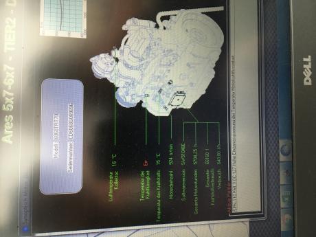

gázolajszűrő probléma volt kicseréltem az összeset most nincsen dadogás!nekem is benne van a rapid tényleg látványosan erősebba gép nekem már 3000 órát ment a rapiddal eddig bírja

Válasz pali ares 07 #2782. hozzászólásáraHa gázolajszűrő vagy előszűrő eldugul, akkor nagyon ronda hanga van és a fordulat változik természetesen. Elképzelhető hogy a szűrő

Uraim 1 kis problémám lenne claas ares 567 atz traktor szántás közben ugrál össze-vissza a fordulat elektromos problémára gyanakszok valami ötlet esetleg?

Válasz pali ares 07 #2784. hozzászólásáraAkkor biztos hogy szűrő! Én is jártam így tavaly hogy 200 óra után kellett szűrőt cserélnem.
Válasz Büresz #2783. hozzászólásáratudod az a furcsa hogy vonuláskor nem csinálja csak terhelés közben ezért gondolok szürőre mert nem tud elegendő gázolajhoz jutni és fel fel probál pörögni gondolom te is erre gondolsz

a motor fordulat ugrál nem a sebességeket dobálja ide oda a motorja nyekereg de nem a talaj miatt hanem össze-vissza 1800 ról leugrik 1600-ra azt fel 2000-re azt le 1800-ra de nem a túlterheltségtől
