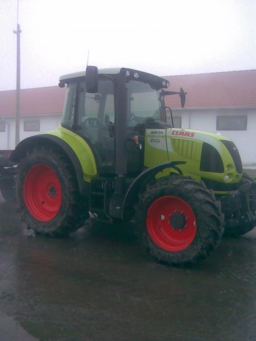

#1104 Kerti
2011-03-31 20:36:59
Válasz #1102. hozzászólásra
Hát nem is tudom!
Nincs vele több baj, mint más géppel...
Motor megbízható (JD szíve van) Váltó full power nagyon szeretem, nem kíván kuplungot semmikor!
Hátsókerék csapágyat már cserélni kellett, meg elől a királycsapnál a perselyeket (csak emelve kenni, kb 10 óránként).
Szántásnál legutóbb lepattogtak a békák, a barázdás keréknél elől! Axiál góré kijón, fotó, azt mondja: Hegesszem meg és adnak bele grátisz egy belsőt! Hát kössz szépensmile thumbdown
Röviden ennyi...
Ha még eszembe jut vmi, megosztom!
Ja 1685 az óra benne mai zárássalsmile lol

#1067 Kerti
2011-03-03 21:16:51
Válasz #1066. hozzászólásra
Királycsapszeg, pedig kenve volt rendszeresen, azóta emelve kenem.
Termosztát, de ha nincs használva, erőltetve, hanem csak petyeg így sem mozdul meg a vízhőfok!smile angry
Hátsó féltengelycsapágy külső, balos jobbos. Ne sajnáljátok tőle a zsírt! Igénybevételtől függően kenni kell! Az axiálos azt mondta 500 óránként, a könyv azt hogy 1000 óránként, de én van h 8-10 óránként lökök bele 4-5 nyomást! Igénybevétel? Ezt lessétek!smile scared
http://www.youtube.com/watch?v=ptCzfh4zF5c
http://www.youtube.com/watch?v=JkCQ_nOZchA
Mikor tengelyig vízbe "szántottunk", akkor kellett volna kenni, és nem az axiálosra hallgatni! Azóta kenem...smile innocent
Hirtelen ennyi, de volt még vmi, csak nem emlékszem!
Majd pótolom!
Neked tapasztalataid?smile rolleyes
