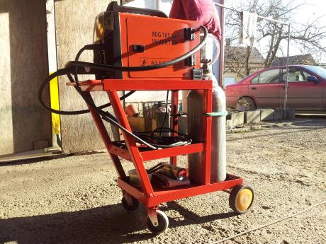

#307 tomsics
2015-02-18 21:38:17
Válasz #305. hozzászólásra
Ilyet ne vegyél semmiképp se.Nekem ilyen volt az első co-m.Nekem nagyon nem jött be,pedig hegesztő a szakmám.Nem rég vettem egy ilyet.100-szor szebb varatot lehet vele húzni,sokkal stabilab mint a trafós.Co-ba a 230v-osak nem annyira faszák,ha van 400v-ot mindenképp olyat nézz.
Ez az inverteres elég fasza,mondjuk ez se tudja a 185 ampert.Olyan 170 a plafon neki.+ez tudja a bevont elektródát is.
http://hegesztestechnika.net/spd/H-515474/ALFAWELD-MIG-MMA-185-inverteres-hegesztogep-2EV-GA
