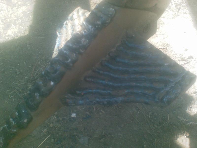

2012-02-15 21:10:59
Válasz #91. hozzászólásra
Azthiszem Elga-loy 65-67rockwell keménységű 3,2-es élfém pálca!
de ezmég lehet az Esab élfémével történt már nem emlékszem.

#91 ATIS78
2012-02-15 21:05:18
Válasz #90. hozzászólásra
Milyen elektródával???????
#90 szanberg
2012-02-15 21:04:39
Válasz #89. hozzászólásra
csináltál már ilyet?
