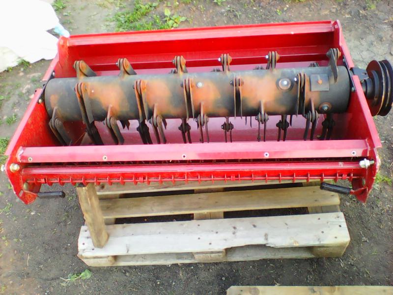

Megérkezett a tollfelvásárló,vagyis a zsir új häcksler...

Válasz jozef19 #146. hozzászólásáraHelló! Nekem egy 527-esem van, és a rövid szárú búzával jártam ugyanígy. Napokig szívtam vele, ledarált a nyakban mindent.

Válasz medikus #155. hozzászólásáraVolt hogy fordítva használtuk a láncot(fordítva fűztük be)de nem volt látható különbség!!!!

Válasz jozef19 #154. hozzászólásáraA léc forgatásának nem látom értelmét,de a többi oké!smile thumbup
#154 jozef19
2016-07-25 21:12:19

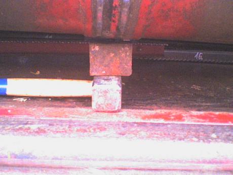

Válasz medikus #153. hozzászólásáraAz eredmény,a léc meg a felhordó alja között kb 20-25 mm,a koptatót majdnem súrolja.Két félszemet raktam bele,többet már nem birt el,meg a léceket megforgattam.Ami a henger magasságát szabályozza,lentebb hegesztettem,igy feleszik mindent 45q-ás tritikáléban 3-4 ha a teljesitménye,egy tenyérnyin kb 2 szem van alatta.Ha gyárilag ilyen lett volna a francia nem adja el...

Válasz medikus #151. hozzászólásáraA léc meg az alja között kb 45 mm volt.Most olyan 35 mm amivel lentebb került.Holnap rakom össze...

Válasz jozef19 #145. hozzászólásáraAz 514 könyve,a henger(fogaskerék) alatt levő léc,és fenéklemez távolságot 20mm ben határozza meg!!!

Válasz jozef19 #149. hozzászólásáraSzerintem jó lesz!Az 512-14 is csinál ilyet,föleg apró szalmánál.Olyankor ez a megoldás! szólj hogy milyen lett!!!!smile sweatdrop

Válasz medikus #148. hozzászólásáraAz alsó részéböl vátam el,igy lentebb engedi...

Válasz medikus #147. hozzászólásáralátom már,az csak hossz irányba enged!Mennyire volt leengedve?

Válasz jozef19 #146. hozzászólásáraAmennyire csak lehet,engedd le.A tartón azzal a kapupánt csavarral lehet még állítani lefelé?
#145 jozef19
2016-07-21 09:05:29
Válasz medikus #144. hozzászólásáraEnnyí most a távolság...

Válasz jozef19 #142. hozzászólásáraA láncot,(dobot) elöl engedd le!!!!!!

Válasz jkocsmar #138. hozzászólásáraMennyi a távolság a csiga és a dob között?Nekem kb 260mm.Ha toldok a láncba akkor még 40mm tudna elörébb jönni...

Válasz medikus #141. hozzászólásáraA lánc nem volt feszes,kézzel elég nagy erö kellett a megemeléséhez.A dob alatt lévö léc fogai,meg a felhordó alja között kb 50mm van.Ott áll meg az anyag,abból kellene valamit lefaragni.A csiga és a dob között kb 260mm van,lehet az is sok...

Válasz jozef19 #139. hozzászólásáraA lengő dob hogy áll benne?Próbáld meg lentebb engedni,és a láncon esetleg lazítani!Nekem anno a láncok alatt levő koptatók sem tetszettek,elemeli a láncot a fenéktől.Az 512-14 ben nincs de azokon nincs is visszaforgató!!!!!És mégis eszik a szalmát!

Válasz jozef19 #139. hozzászólásáraA bedobóujjakon próbálj állítani!

Válasz jozef19 #137. hozzászólásáraAzt látom, hogy piros, de azt is látom, hogy a piros alatt zöld. Az 524 is talajkopírozó, ha leteszed az asztalt még nagyobb lesz a távolság a csiga és a henger között. Mi megtoldottuk a láncot ameddig a feszítés engedte, így a keret síkjából kilóg a lánc legalább 5 centit.

Válasz jkocsmar #135. hozzászólásáraEz nem 524,csak arra hasonlit nagyon.Találtam egy pár képet,ahol forditva voltak a lécek.A henger meg a csiga távolságra már én is gondoltam,holnap le is mérem,de ez keresztirányú mozgást is tud.Ez az utolsó MDW,CF 60...

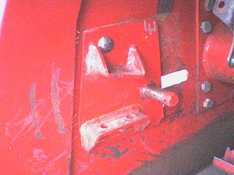

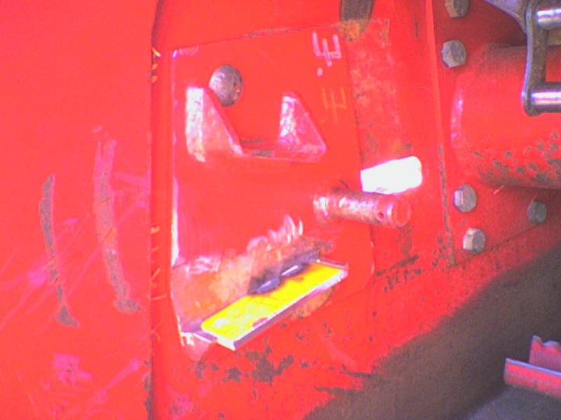

Válasz jozef19 #131. hozzászólásáraA mienkben fordítva vannak a lécek, talán javít rajta, ha megforgatod. Így a kép alapján úgy tűnik, mintha nagyon hátul lenne a henger. Ha jól emlékszem mi beletoldottunk a láncba is. A ferde alján megtoldottuk a lemezt, azóta bármit megeszik.

Válasz szanberg #133. hozzászólásáraAnnyi idö alatt nem csiszolódik ki.Volt,hogy elment 500 métert utána bedugult.A csiga 200-at forog,a lánc meg 480-at...

Válasz jozef19 #132. hozzászólásáraPróbáld ki amit mondok.
Kapcsold be a cséplőt asztalt mindent.
Viszont gázt ne adj neki, csak kis fordulaton pörögjön a motor mittudomén 1200-on vagy ilyesmi. Nagyon lassan álljál bele a fogásba mittudomén 1km/h-val. Lassan megfogja enni hidd el.
Aztán ahogy mész vele így 20métert adj rá egy kis gázt majd gyorsíts egy picikét és így tovább. Mire végigérsz a földön menni fog mint az ágybaxarás

Válasz szanberg #130. hozzászólásáraKét éve még megette,tavaly csak napraforgóban ment,most ezzel kezdtem,de nem eszi.Kopott nem lehet semmi 480 van benne...

Válasz medikus #125. hozzászólásáraA második változat,nem jut el.Tavaly csak napraforgóban ment,azt ette rendesen.Elöször csak azt hittem,hogy rozsdás,de hiába csiszoltam nem javult.Arra gondoltam,hogy megforditom a léceket...

Válasz jozef19 #117. hozzászólásáraSzerintem nem a ferdébe van a hiba!A konzolcsigát nézném meg nincs e nagyon felállítva!Megánál így jártam amikor repce után nem állítottam vissza!
