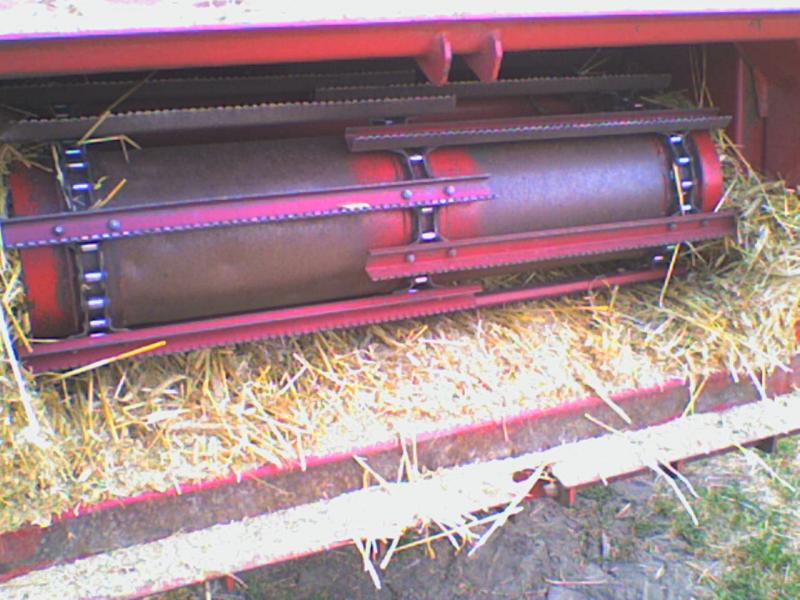

Válasz jozef19 #119. hozzászólásáraCsak magában a ferdefelhordóban forgatja,és nem kapja el a dob,vagy fel sem jut a szalma a felső tengelyig.A 24-es mániája volt a ferde
#124 rsándor
2016-07-17 16:27:46
Válasz jozef19 #117. hozzászólására Dobhézag a beömlésnél nem kicsi?
#123 jkocsmar
2016-07-17 16:11:24
Válasz jozef19 #119. hozzászólásáraA ferdefelhordó alsó lemeze meg van toldva?
#122 Claaastra
2016-07-17 16:08:13
Válasz jozef19 #121. hozzászólásáraEz nem kukoricalánc véletlenül?
#121 jozef19
2016-07-17 14:19:22
Válasz medikus #120. hozzászólásáraHa felemelem felmegy,de saját súlyánál fogva visszamegy...
#119 jozef19
2016-07-17 13:13:14
Válasz medikus #118. hozzászólásáraOtt a henger alatt beszorul a java,csak egy kis része megy tovább,mert hátul valami jön ki is...

Adott egy 524 ferdefelhordó,ami a tritikálét nem eszi meg.Valakinek valami ötlete...

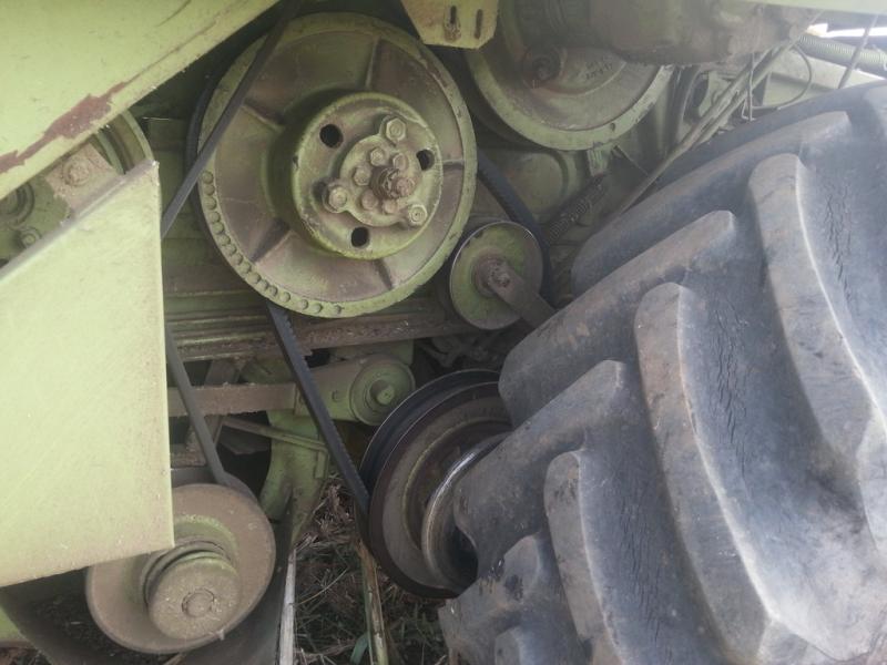

#83 korni
2013-11-22 20:02:23
#82 korni
2013-11-22 19:54:17
Válasz #80. hozzászólásra
ja hozzám irj már ha irsz
#81 korni
2013-11-22 19:52:38
rugosra csináltuk meg belülröl legyen a kerék mer ha kivülről feszited akkor szétszedi a szijat.
#80 kisgazda2101
2013-11-22 19:31:10
A variátor spankerekéről tudnál feldobni olyan képet, amin látszik, hogy hogy van megoldva?
Azt nekünk is meg kell csinálni, mert a puha talajon tele tartállyal meg-meg csúszott. Fixre van téve vagy rugós?
Előre is köszi!smile thumbupcool
