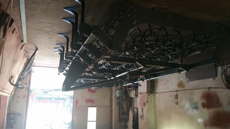

#404 lakatos gabesz
2016-04-05 19:31:39
Válasz dr.T #401. hozzászólásáraez a framest frakomb fügesztett változata ilyen felvevőt akarok én is rá tenni de ezen nincs úgy átkötve mint ahogy te mondod viszont nem tudom hanyas zártszelvényekből készitik őket azt jó lenne tudni.a válaszodra a kérdés az enyém 80x80x5
#403 lakatos gabesz
2016-04-05 19:25:49
Válasz dr.T #402. hozzászólásáraHát nem mondhatom kötöttnek olyan közép kötött tavaszi szántást elég szépen lehet művelni itt felénk a talajtipus az réti őntéstalaj de nem nehéz szántani őket.
#402 dr.T
2016-04-05 19:03:42
Válasz lakatos gabesz #400. hozzászólásáraSzerintem ha igyhagyod akkor mindenkeppen tegyel bele szakitocsavarnak puhabbat eloszor,hogy lasd milyen erők vannak olyan melysegen,amugy milyenek a foldjeid kotottek vagy lazak?
#401 dr.T
2016-04-05 19:00:57
Válasz lakatos gabesz #400. hozzászólásáraSzerintem azt a felvevot ugy kellene megoldanod ,hogy 2 lemez koze kellene beakasztani a traktort de mindenkeppen ugy vagasd ki,hogy azt amin a kapak vannak meg felette a fővaz gerendajahoz kosd ossze a kettőt mert szeritem ez a leggyengepp pontja az egesz gepnek,szerintem ha annyira idegesit teged,hogy ki e fogja birni az a kapatarto akkor nezd meg a frameston milyen szelvenybol van utanno kell elgondolkodni rajta. Amugy hanyas szelvenybol van 100x100 ?
#400 lakatos gabesz
2016-04-05 16:29:31
Válasz dr.T #399. hozzászólásáraÉs a kapatartókhoz mitt szolsz ezt az 5mm-es zártszelvényt nem fogja szted a kapa kitépni a vázból?azt a felvevőt pedig leveszem és kap egy olyat amit rá kell dugni a zártszelvényre és 3 oldalt lesz varva meg nem ilyen felvevős lesz hanem két lemez közzé fog bemmeni a felvevő szár
#399 dr.T
2016-04-05 16:25:02
Válasz lakatos gabesz #396. hozzászólásáraUgy nezem kicsit a traktor hidraulika szarara amire akasztod fel a gepet ott eleg gyenge,szerintem ott kene megerositened,foleg ha csak 5mm,ossze kellene kotnod valami elemmel a fovazhoz.
#398 dr.T
2016-04-05 16:22:16
Válasz lakatos gabesz #396. hozzászólására5 6 cm melyen biztos nemfogja.
#397 Milking
2016-04-04 20:05:26
Válasz lakatos gabesz #396. hozzászólásáraÉn min. 8 tennék 5-6 a hegesztésnél át ég idővel ki szakad.
Saját vélemény.
#396 lakatos gabesz
2016-04-04 16:13:37
Tisztelt Uraim!Érdeklődni szeretnék hogy a képen látható kompaktoron az első kapasornál a zártszelvény 5mm falvastagságú lenne szerintetek a kapák nem szakítanák le a felfogó lemezekkel együtt vagyis a zártszelvényből nem e tépné ki?5-6cm mélyen járnának a kapák.válaszotokat előre is nagyon Köszönöm!

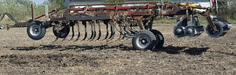

#376 dr.T
2016-01-14 22:21:11
#375 dr.T
2016-01-14 22:13:13
Válasz lakatos gabesz #371. hozzászólásáraMenj ra a multitiller tolicra es ott keress vissza,mert nekem hatul a lezaro elott 2 sor csillagtarcsa van,megproballok keresni kepet.

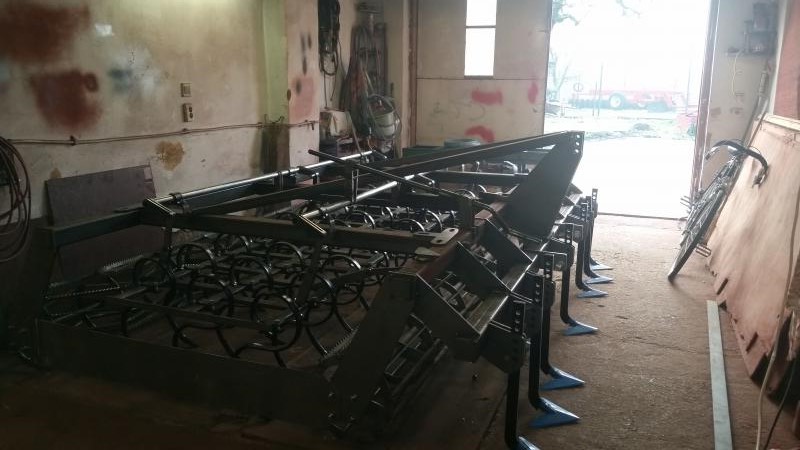

Válasz mtz1221 #372. hozzászólásáraEzt a hibát tudom orvosolni kézi plazmával

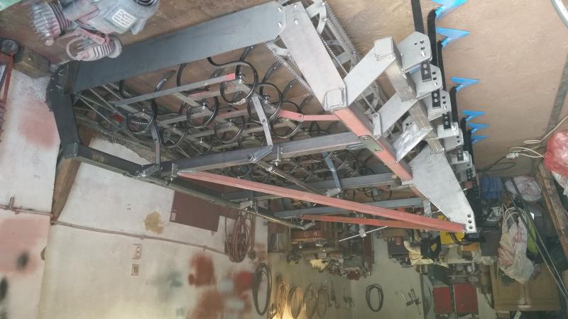

#372 mtz1221
2016-01-14 13:28:29
Válasz lakatos gabesz #356. hozzászólására Tökéletes,egy bazi nagy hibát leszámítva.A harmadik pont slicc lyukban kell hogy legyen mert különben dombokon a rögtörőkön fel fog ülni.
#371 lakatos gabesz
2016-01-14 12:28:32
Válasz dr.T #369. hozzászólásáraHát itt nálunk nem mondhatnám hogy annyira kötött lenne az mtz 80-as a 3 fejes lajtát 30 cm mélyen terep 4 be lazán viszi.azért akadnak néhol itt is kötött földek de nekem hála istennek jó helyen vannak a földek.a grubberrodról tudnál képet mutatni hogy milyen?valamilyet szeretnék én is De nekem csak összel buza alá kellene magágyat csinálni olyan 18 20cm mélyen

Válasz dr.T #365. hozzászólására igen részben a framestről főleg az elejét de a vonorészek megy egy pár alkatrész saját tervezés.

Válasz lakatos gabesz #356. hozzászólásáraGratulallok hozza,szep munka,ezt gondolom a framest kompaktorjarol lested le?smile thumbupsmile cowboy

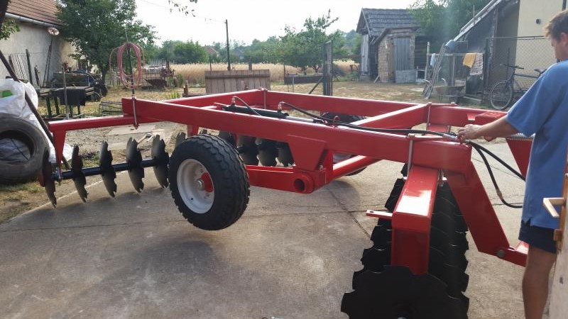

Válasz Szem Howkinsz #360. hozzászólásáraa vonórésze tényleg jól sikerült volt probálva new holland trakival és annak úgye nem volt vonolapja mint az mtznek hanem az alhasi húzóba tudtuk rakni de mikor a kerékel megemeltük kiszintezte magát a rúgónak köszönhetően emeli az elejét is nem kell a hátuljával emelni úgyan úgy müködik mint a rába ih tárcsa vonorésze.árba húzos volt 1milla körül ált meg de lehet több is a lap 7ezer volt darabja az axiálnál 560-as de gondolkodom átlapozni 610 vagy 670re.még a sárkaparó van készülőben hozzá meg hátra egy 450mm átmérőjű pálcás henger a karikák 10mmes lemezből vannak és 30x10mm es pálcák lesznek benne

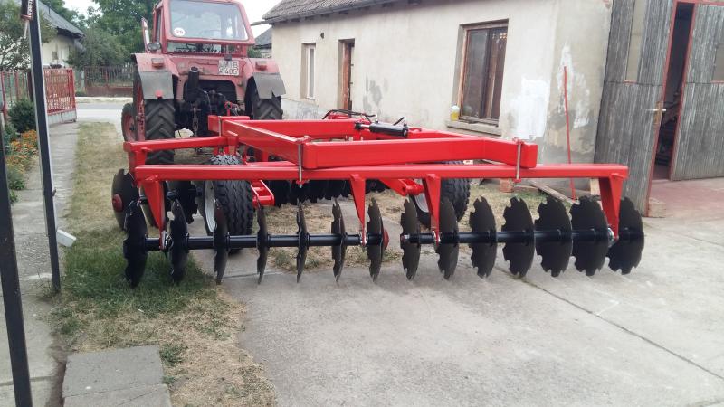

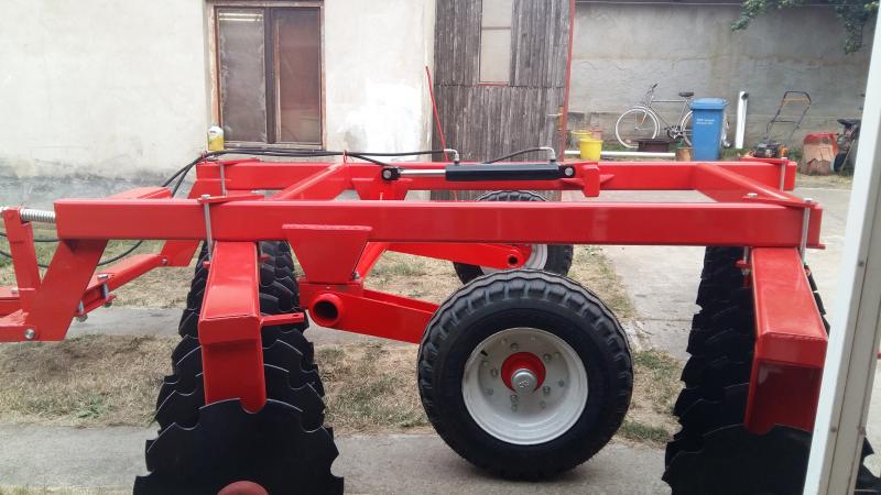

#363 lakatos gabesz
2016-01-12 20:22:16
Válasz csöpi #361. hozzászólásáraEz 3.4 m széles 2x14 lapos st740es csapágyakkal 35-ős tengelyen 25cmes távtartó ezt én gyártottam 15mm es faló 90-es csőből 7kg egy távtartó a váz 160x90 10es falú a súlya nagyon jó a nyáron a szárazságban szinte távtartóig ment az 560as lap de 892.2 birta terep 5 be huzni a kisfülkés 80-as szegény terep 3 az is lefelezve de csak küszködött meg kapart el.nem neki való
#361 csöpi
2016-01-12 20:12:28
Válasz lakatos gabesz #359. hozzászólásáraNagyon jó! A nyolcvanasnak milyen nehéz húzni? nekem is folyamatban van egy 10 leveles v tárcsa 670mmlapokkal ezért érdeklődöm.

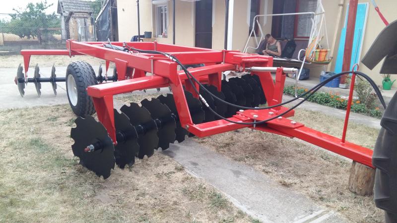

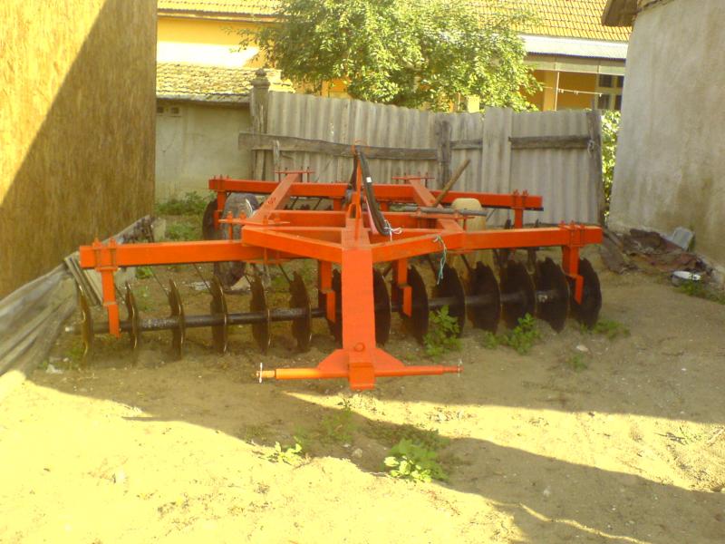

#360 Szem Howkinsz
2016-01-12 20:08:04
Válasz lakatos gabesz #359. hozzászólásáraJó ez a kis tárcsa,milyen árba van? és milye lap és zsártszelvény?
Nekem a vonórész tetszik!
Nekem ilyen van
#359 lakatos gabesz
2016-01-12 20:02:09
ezt a nyáron csináltam 3.4m széles

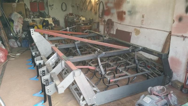

2016-01-12 19:37:42
Válasz .Norbert #357. hozzászólásáraKöszönöm Szépen.én rajzoltam meg minden részét egyedi alkatrészek bár hasonlit a farmet meg a famest gyártmányúra,a melső ludtalpkapák framest gyártmányú axiálnál vettem a kapaszárak gyáriak és az is framest frakombos viszont csak egyet vettem mert kurva drága 20ezer 1 db igy annak mintájára fater lézeren kivágta ő olyanon dolgozik németbe!a rögtörő hengereket is én csináltam és csipkés pálcákat is lézeren vágtuk.
#357 .Norbert
2016-01-12 18:15:38
Válasz lakatos gabesz #356. hozzászólásáraKirály lett nagyon smile thumbup
Az első kapasor kapái azok milyen gépről valók? Vagy hol vetted? smile confused
Megforgattam már a képeket smile whistling
#356 lakatos gabesz
2016-01-12 16:39:38
Tisztelt Uraim!Mit szóltok ehhez a kompaktorhoz ez saját gyártmány már csak a festés vár rá.
